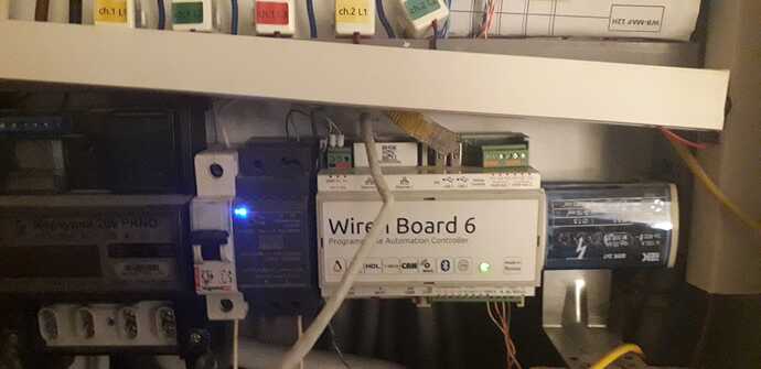

Когда то очень давно была создана и запущена схема по мониторингу питания на базе контроллера wiren board 6.
Потом за нее все забыли, сейчас дали поручение реанимировать.
На контролере горит зеленый светодиод, lan не активен, wifi сети нет , пробовал через debug порт подключиться , вывода не экран нет.
Есть методика как его проверить?
