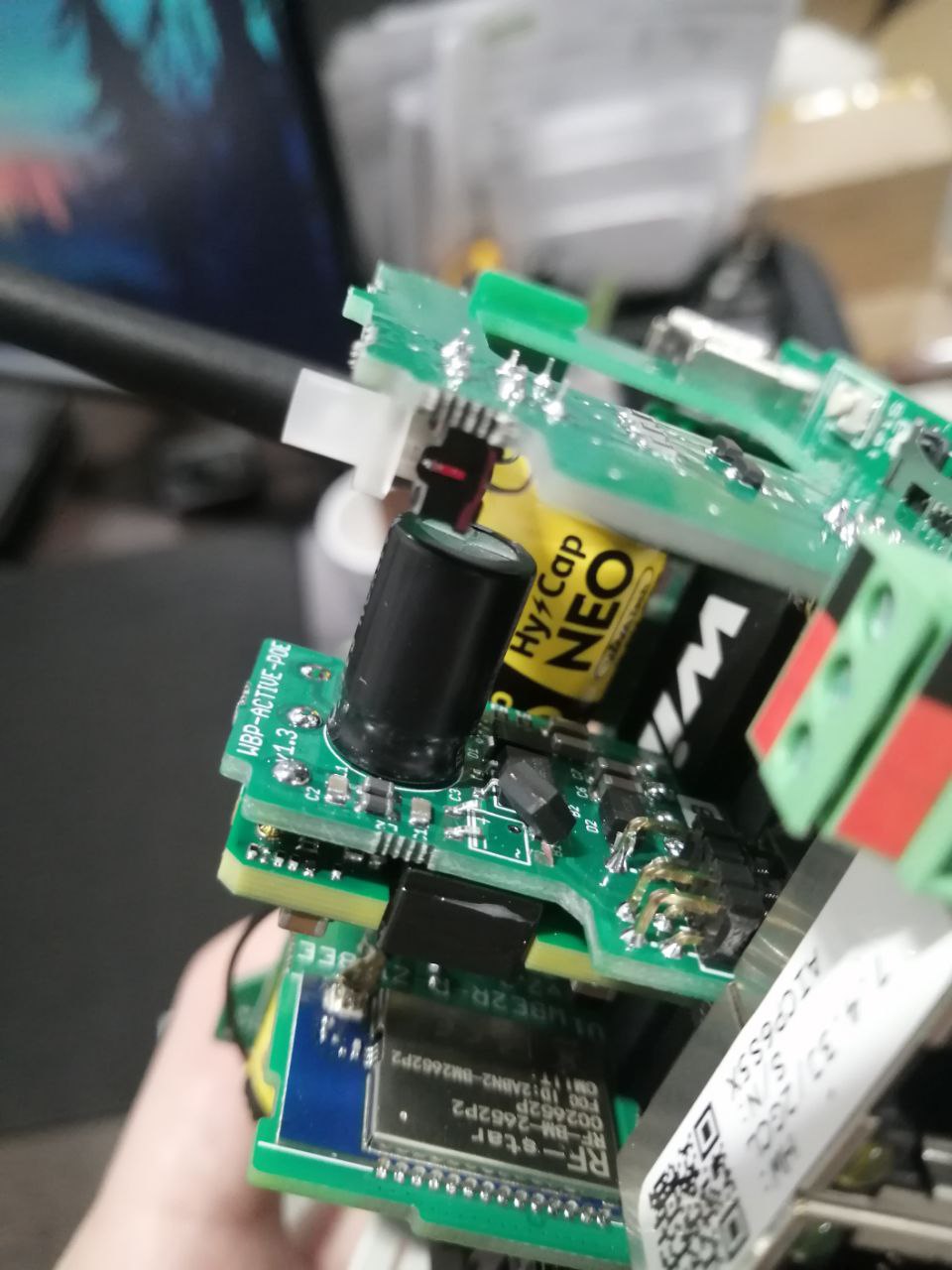

Добрый день. Приобрели контроллер версии 7.4.3. И вышла не задача, на модуле PoE (Активный) оторван диодный мост. Проблема уже была на предыдущем контроллер что мы покупали (Компания Vakio). На WBCE 2024 обращали внимание на этот вопрос представителей компании WB.

Приборы мы самостоятельно починили. Замена нам не требуется, спасибо! Просьба исправить проблему в будущем. =)
Здравствуйте. Спасибо за информацию по заказу и фотографии. Напишите, ещё, пожалуйста, серийные номера контроллеров с проблемами. Мы поищем концы и устраним причины.
И скажите, что за радиомодуль стоит и был ли он с завода?
