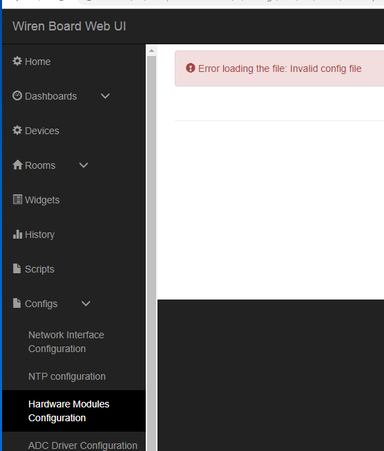

/etc/wb-hardware.conf не запускался и выдавал ошибку

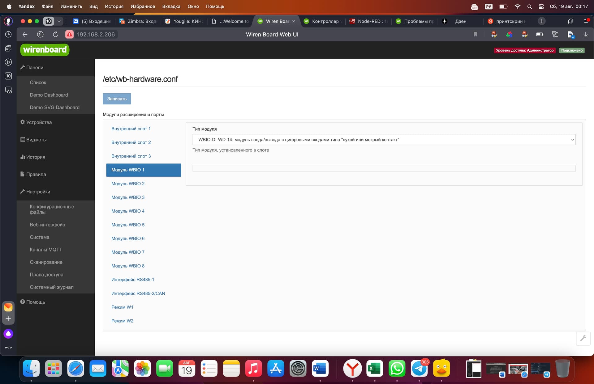

я подложил файл с WB6 и все заработало но не видит ни одного устройства
у меня 3 wd14 и 2 R10R шторы
Как быть, что жмакать?)

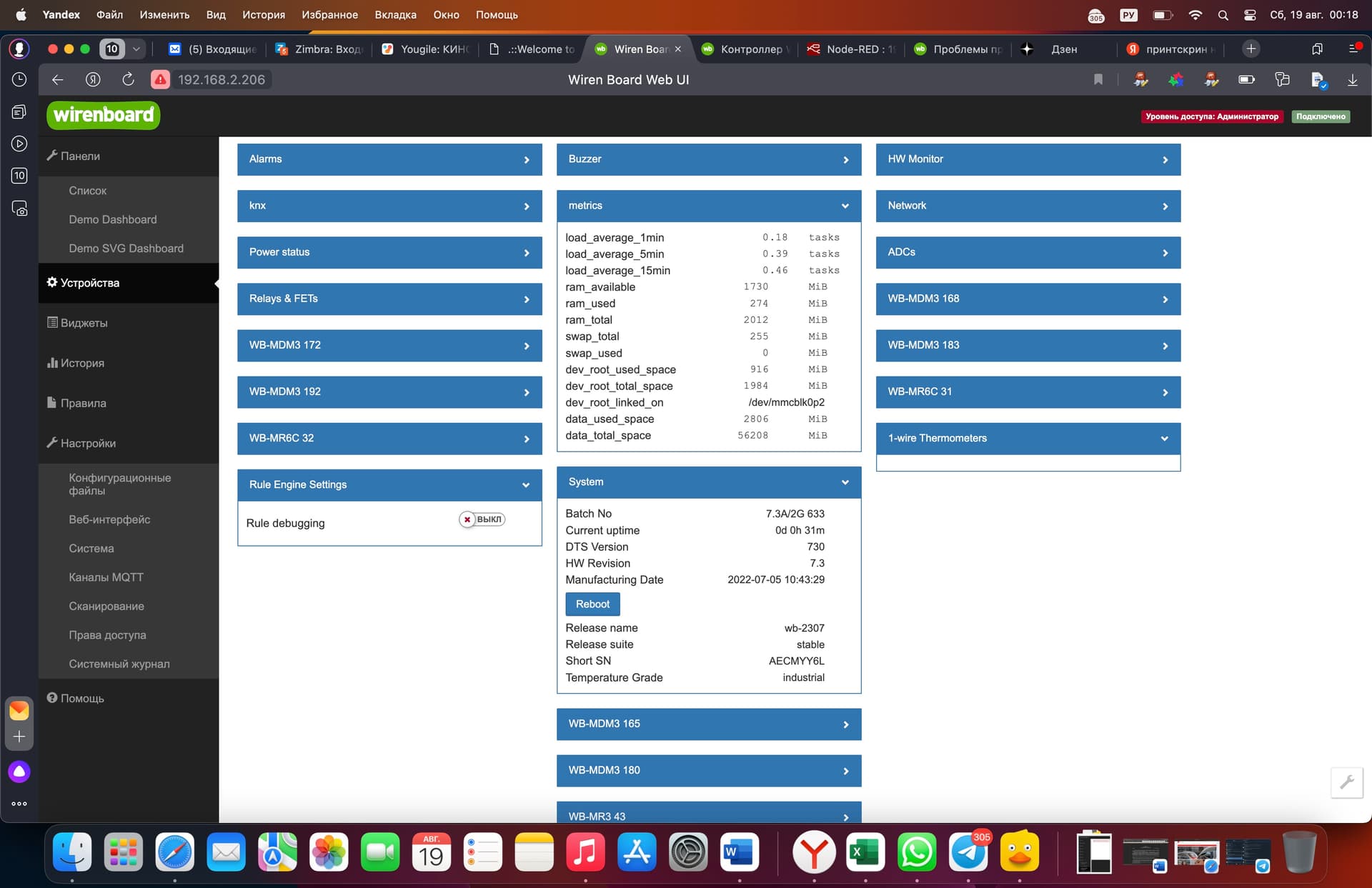

устройства EXT1_DR1…EXT1_DR14 (для WD-14, подключенного первым модулем) и EXT2_DIR1…EXT2_DIR1 и EXT и так далее не отражаются
Покажите, что у вас отображается в виджете “Reays & FETs”?
И пришлите диагностический архив.
После танцев с бубном проблема решилась удалением и установкой заново пакета wb-hwconf-manager.
