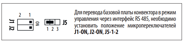

Переключатели установлены как в инструкции?

Все настройки проверены уже по несколько раз и на плате все джамперы.
