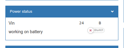

контроллер умеет мерить напряжение? или надо мерить мильтиметром?
Умеет.
Благодарю
