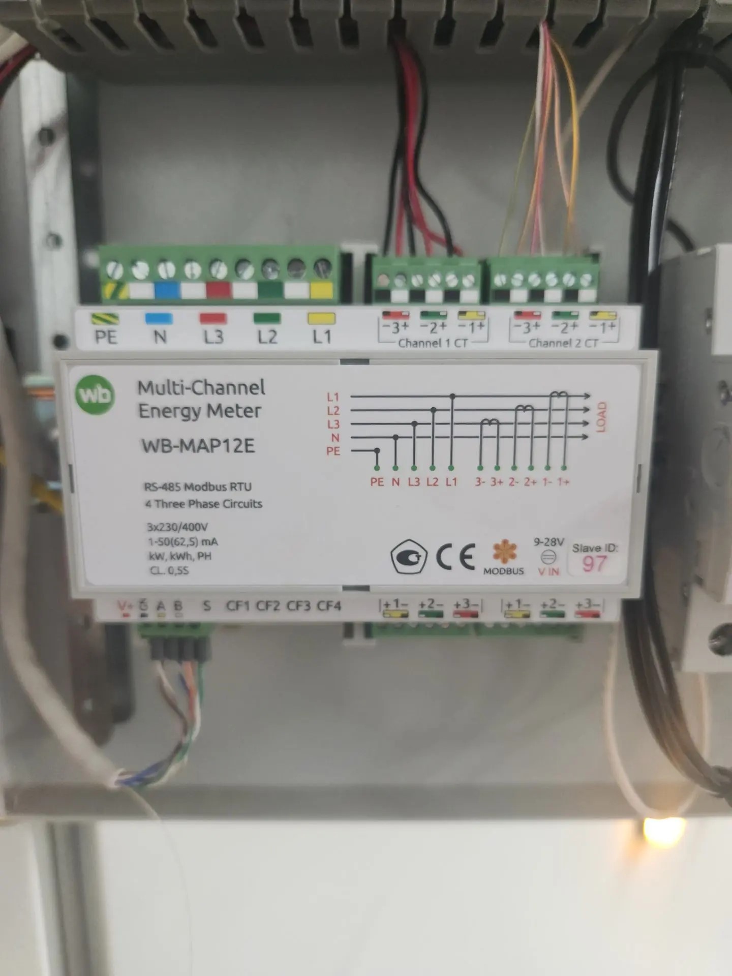

Подскажите, пожалуйста, как подключить 4 счетчика с двух разных вводов от ТП по напряжению
Насколько я понял по маркировке на корпусе, у прибора общие входы напряжения PE / N / L1 / L2 / L3, а по каналам отдельно подключаются только трансформаторы тока.
Фото прибора прикладываю.
Спасибо.
В данном случае понадобится два отдельных счетчика.
