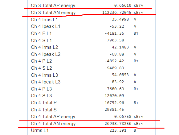

Помогите разобраться с показаниями MAP12E
Здравствуйте. Помогите пожалуйста разобраться со счетчиком MAP12E.
Подключены все 4 канала и необходимо прям посчитать сколько по каждому каналу электроэнергии потребилось, но в показаниях какая то путаница.
На скринах эти значения как то далеки от реальности. На 3 и 4 каналах активная энергия 0, но это быть не может. А вот 1 и второй канал ввообще з
Screenshot_33
Screenshot_32
агадка, что это за значения
Похоже, что трансформаторы подключены неверно – проверьте, что стрелка на корпусе по направлению к нагрузке. (см. документацию)
