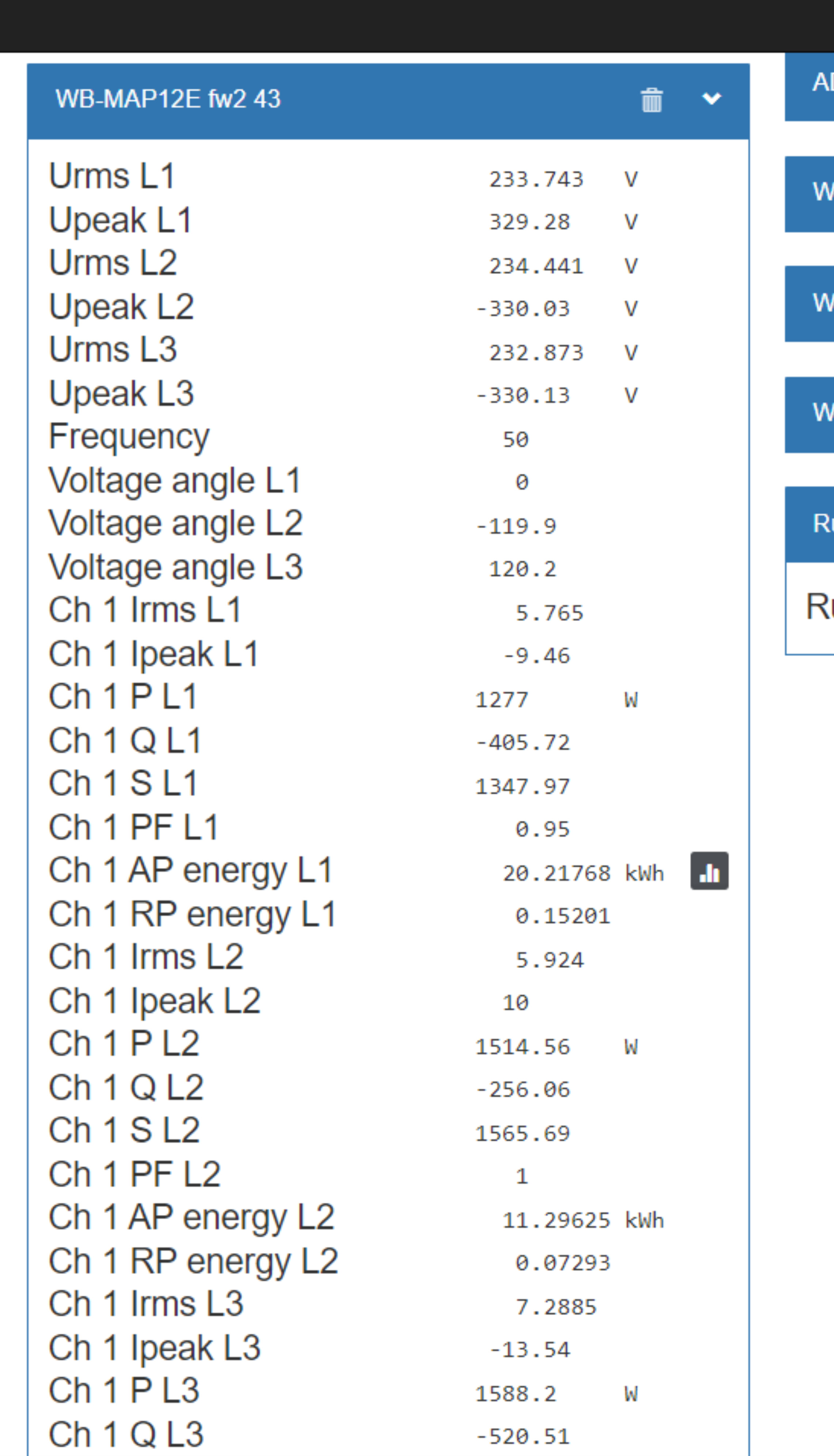

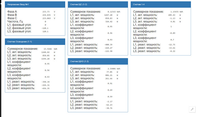

На скриншотах:

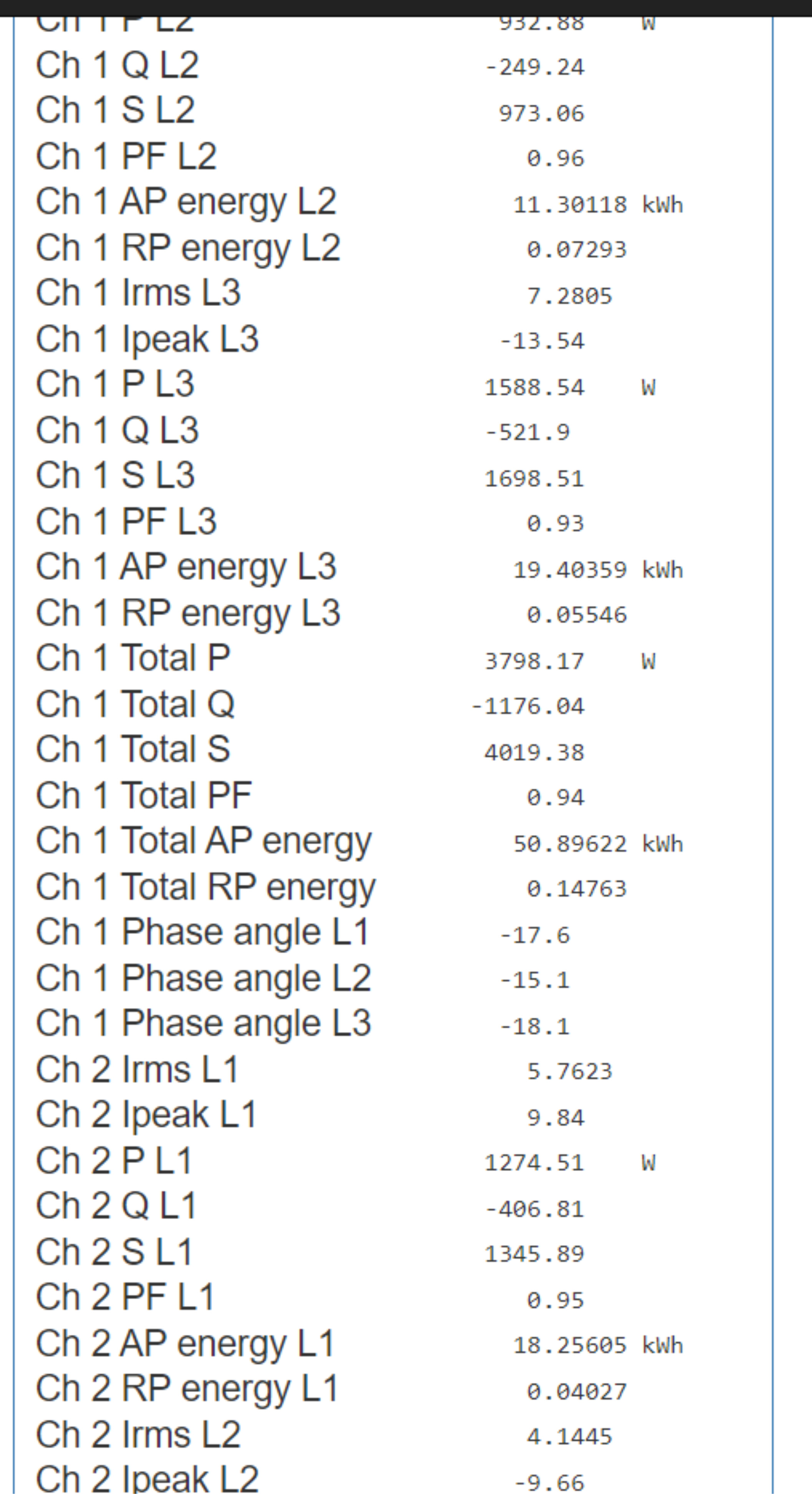

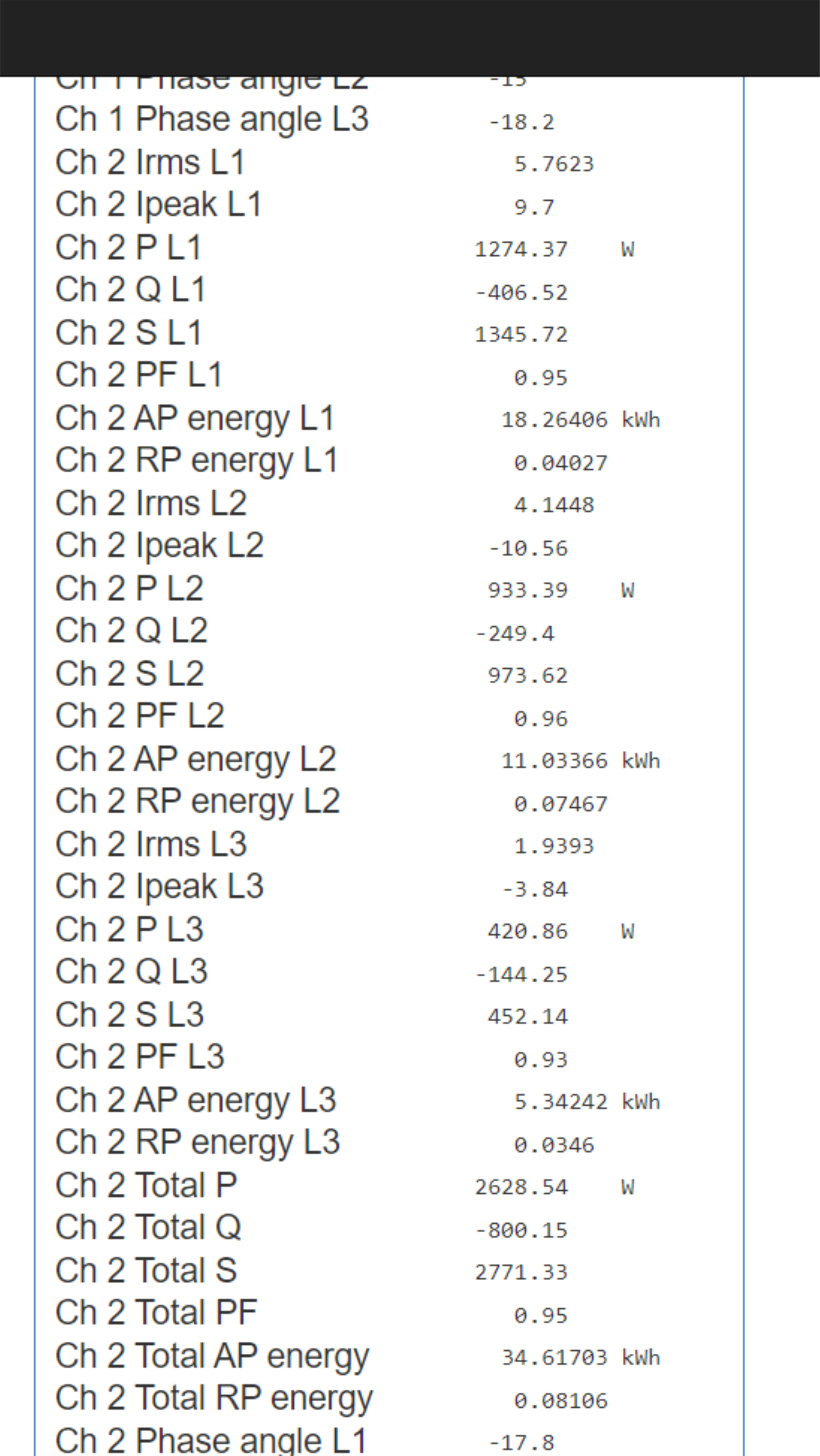

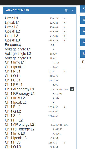

Ch1 P L1 1277
Ch2 P L1 1274,37
Ну и остальные рядом. Не включили ли трансформаторы токовые последовательно? Отключите одну обмотку трансформатор, например на ch1 L1. Или снимите, если разъемный.
Если изменяться показания обоих каналов - то так и есть.
