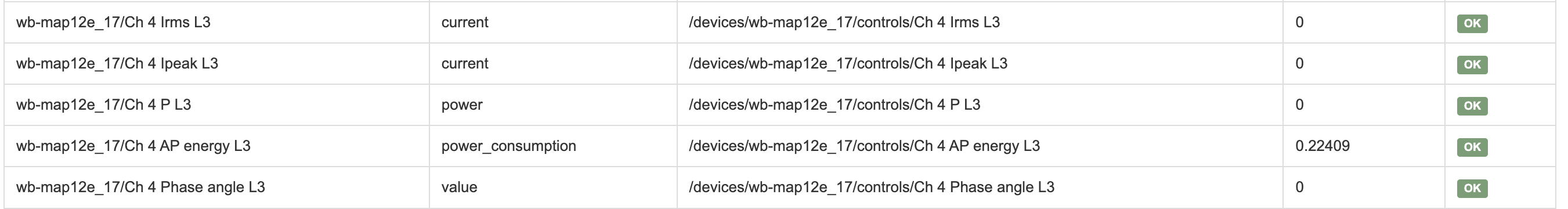

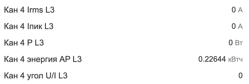

Столкнулись с проблемой, что счетчик WB-MAP12E показывает нулевое потребление, хотя на самом деле это не так. Мультиметр показывает потребление порядка 0.025 - 0.029 А.
Возможно в WB-MAP12E есть какая то настройка пороговых значение потребления, ниже которых не происходит фиксация.
В качества трансформаторов используем KCT-6.
Судя по счетчику на канале AP L3, накопленное потребление фиксируется, но мгновенные значения равны 0.
Как можно это решить?
Прикладываю данные из WEB панели и топиков MQTT
