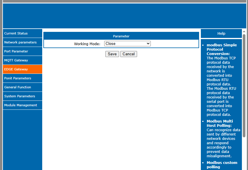

А функции “Modbus poll function” / “Edge Acquisition” отключены? Я про DR134.
Сторонний преобразователь в данном случае влияет только на физику, а с точки зрения контроллера его просто нет. Я предлагаю попробовать адаптировать этот преобразовать, ну а если не получится - будем отключать события быстрого модбаса.
Все отключено.

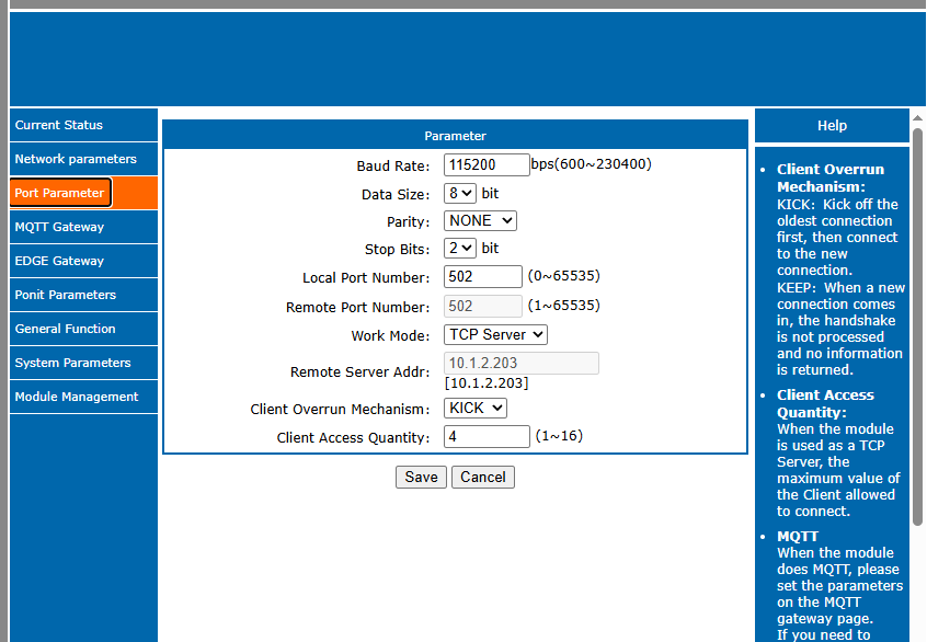

Покажите, пожалуйста, вкладку Port Parameter.

У меня один преобразователь. К нему по RS-485 подключены модули. Контроллер опрашивает преобразователь по локальной сети.
Никакое преобразование протокола modbus в преобразователе не настроено. Он пересылает пакеты физического порта RS-485 в пакеты TCP, что я так понимаю соответствует modbus RTU over TCP. Если на устройстве включить преобразование modbus RTU to modbus TCP и на контроллере завести устройство как modbus TCP, то опрос тоже работает без проблем, но устройства не ищутся быстрым поиском и нельзя обновлять прошивку. Поэтому выбран режим modbus RTU over TCP. Прошу заметить что никаих ошибок и предупреждений в опросе драйвера serial нет.

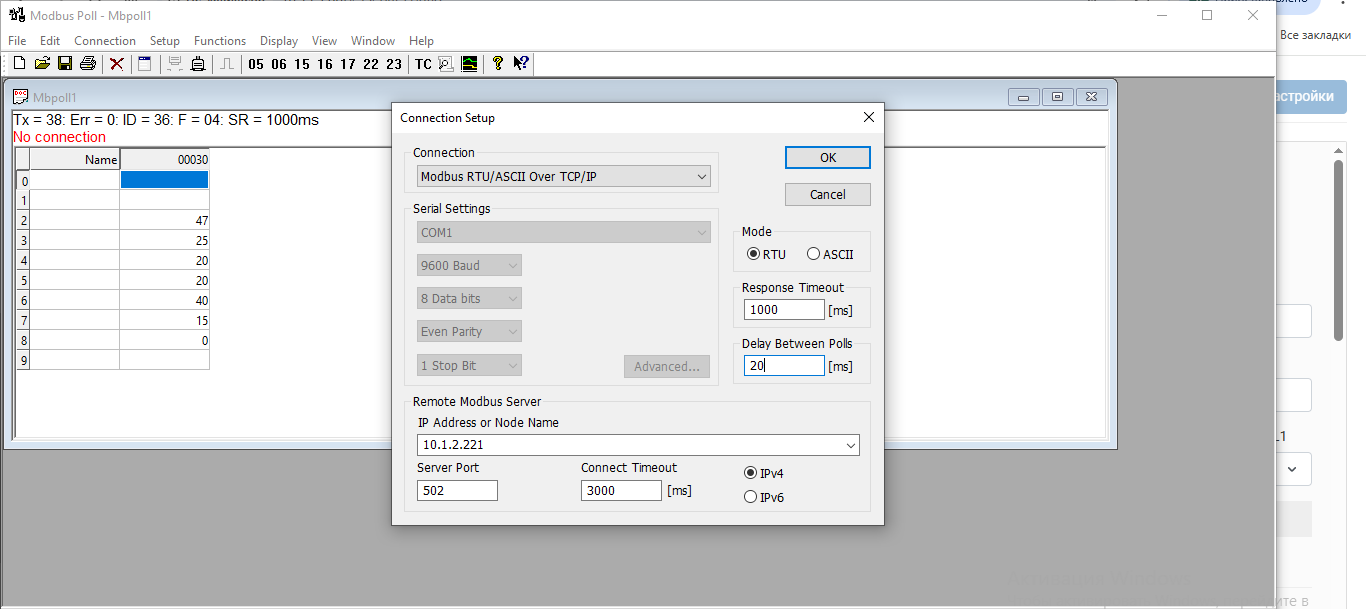

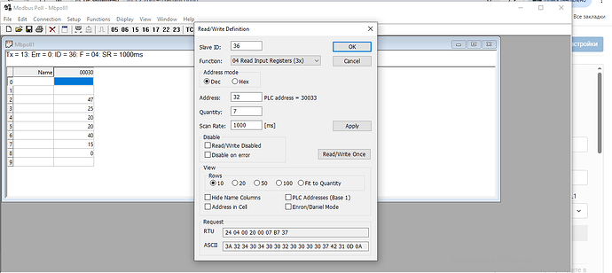

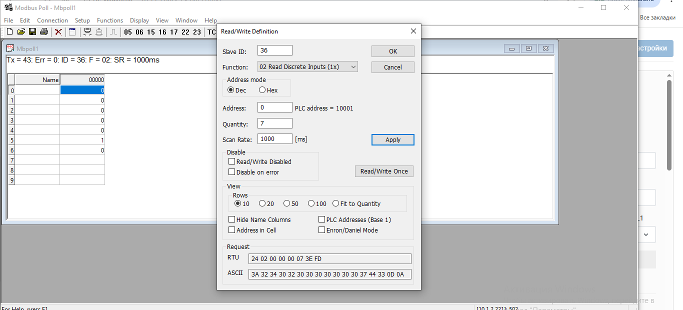

Ниже скрины как опрашиваю через modbus poll предварительно отключив опрос устройств в контроллере.
