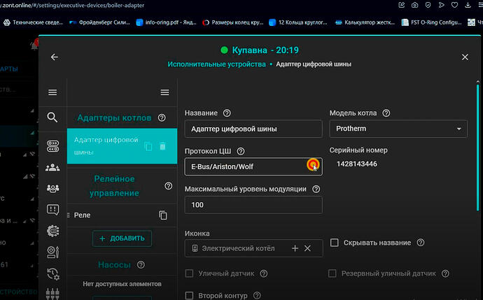

Покупая Модуль WBE2-I-EBUS я ожидал что там будет реализован функционал ограничения максимальной модуляции (мощности) для котла Protherm RAY, в зонте такая настройка есть и я даже не думал что ее может не быть, понятно что надо было читать карту регистров. Что нужно сделать, чтобы Невотон реализовал такой функционал?
Вот пример в зонте, со своей стороны готов сделать дамп шины с зонтом, опробовать и ТД, все для того чтобы помочь производителю доработать прошивку в этом ключе

Пришлите описание от Зонта “Максимальный уровень модуляции” - то что они расшифровывают если навести мышь на знак вопроса.
скриншот из видео, со слов автора ролика он работает как ограничитель через сервисное меню с тем лишь отличием что в меню в кВт а в этом поле % от полной мощности пропорционально ТЭНам.

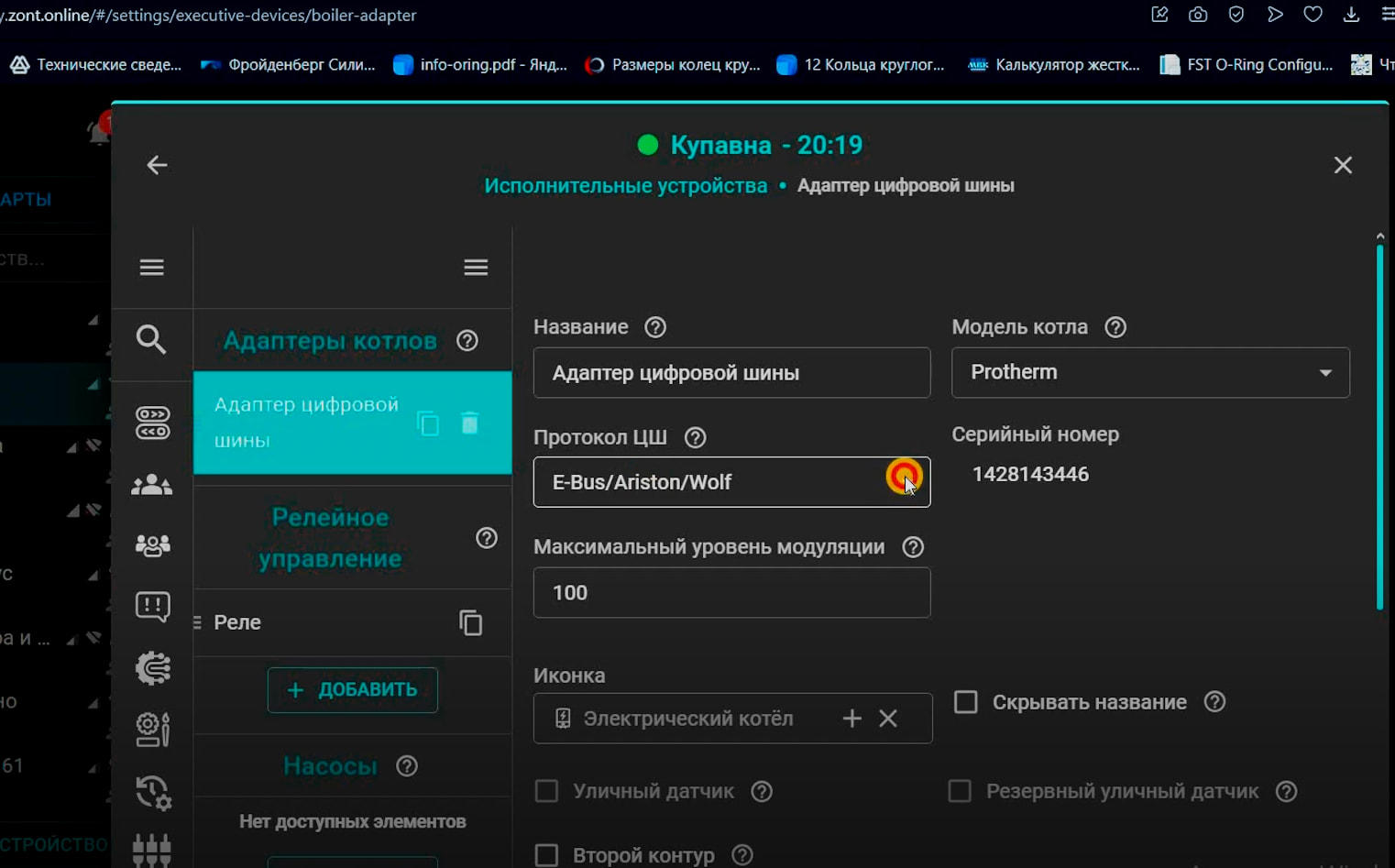

Ну вообще-то модуль показывает мощность в поле модуляция, при этом 100% = максимальной мощности котла ступенчато пропорционально ТЭНам
Вот что ответила техподдержка ЗОНТа
Всё верно. Модуляцией занимается исключительно плата котла. Не важно газ или эл-во. По факту можно ограничивать только мощность горелки или отключать ТЭНы. Модуляция будет работать в диапазоне мощности до которой установлено ограничение.
Так вот я и хочу видеть ограничение модуляции котла в модуле WBE2-I-EBUS как у ZONTа
