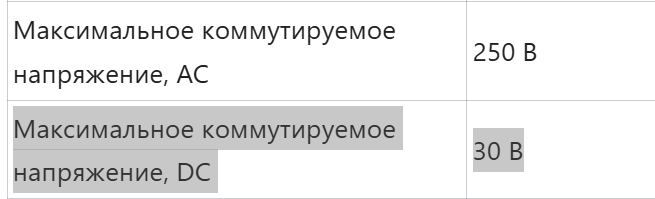

Нет. Максимальное коммутируемое напряжение для WB-MR6, DC: 30 В.

  1. понтяно. но в документации об этом ни слова (или я плохо смотрю?)

Вот.
