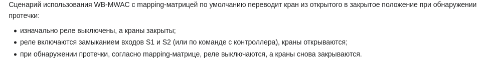

Ну и вот описание матрицы: Модуль учета водопотребления и контроля протечек WB-MWAC v.1 — Wiren Board
Это значит: в нормальном состоянии, без сигнала на F1,2,3 на реле К1,2 контакты С и NC прозваниваются, а контакты С и NO разомкнуты. При этом индикаторы К1 и К2 на самом корпусе не горят.
Ожидалось, по описанию к модулю, что при наличии сигнала на F1 (или F2, или F3) реле К1,2 переключатся так, что будут прозваниваться С и NO, а С и NC станут разомкнуты, а индикаторы К1 и К2 загорятся.
Сейчас этого не происходит при подаче сигнала на F1,2,3
В этом состоянии краны закрыты.
А где в описании такое написано?
В дежурном режиме реле включены и замкнуты соответственно C-NO.
