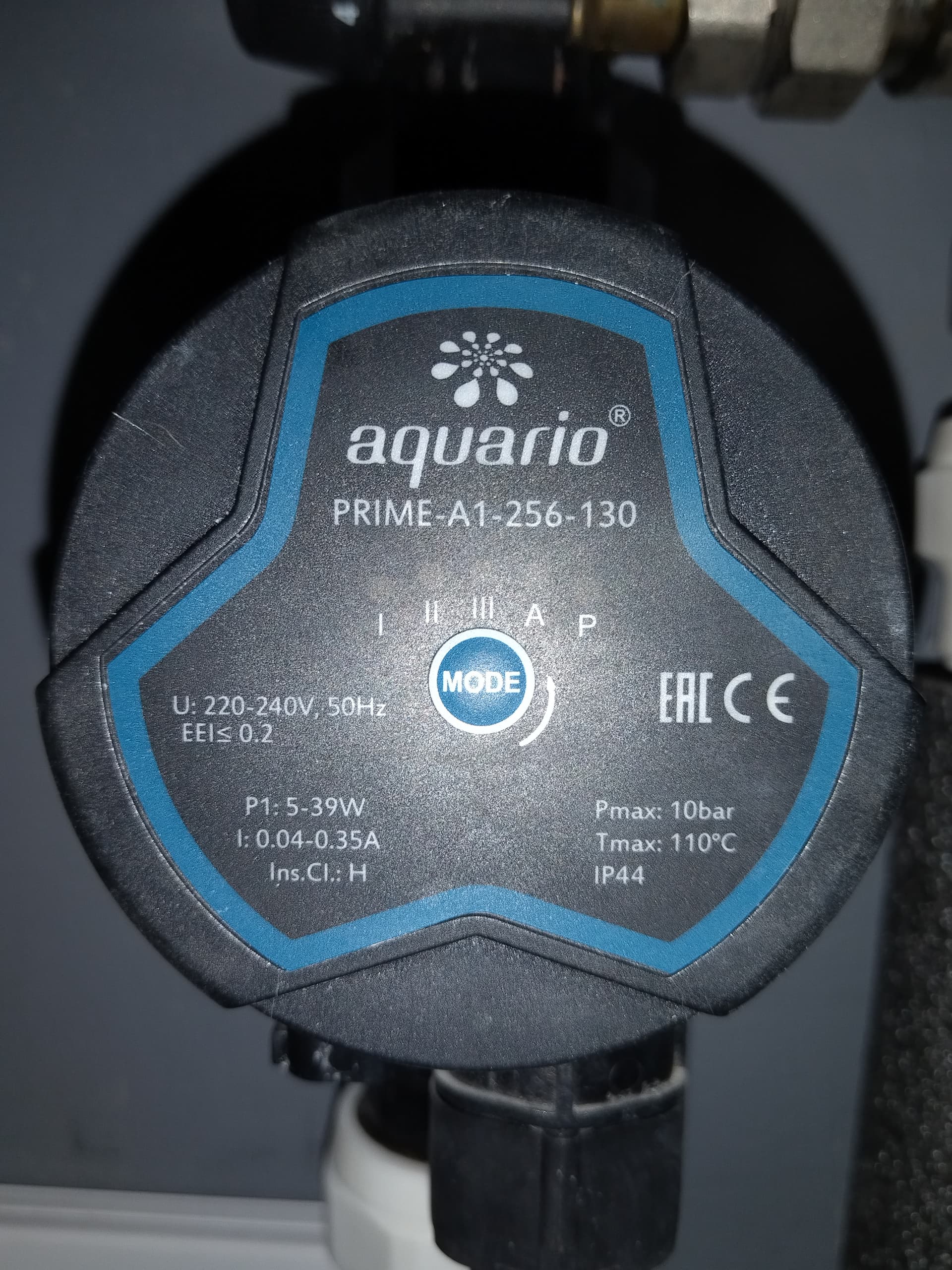

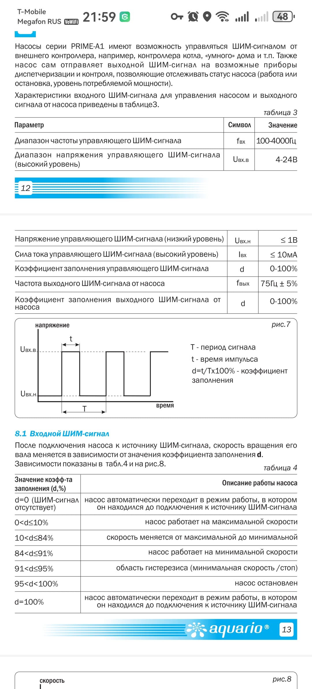

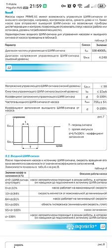

Стоят два таких пару лет уже, на контуры теплого пола и радиаторов, можно управлять по шим и обратная связь есть, можете скачать в сети инструкцию там описаны параметры. Но я не использую управление из вне, не заморачивался еще, да может оно и не сильно нужно, думаю это актуально на больших пром объектах. Насос сам рассчитывает с какой скоростью будет работать в зависимости от различных условий, мне этого хватает, а когда все контура закрыты он выключается зональным коммуникатором

И спасибо за картинку. К сожалению я не пойму, какое устройство из магазина может такой сигнал обработать, то есть выделить этот уровень заполненности. В другом топике предлагали спаять схемку, это я не умею :frowning:

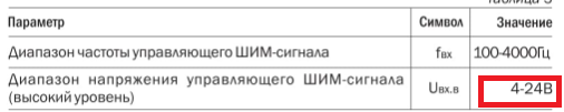

Например у пользователя в ответе выше указан диапазон 4-24В
в который выходной шим-сигнал МАО4 вполне укладывается.
На этот параметр необходимо обращать внимание при подборе насоса.
