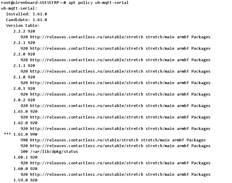

Что возвращает
apt policy wb-mqtt-serial
Сделайте
apt install -y wb-mqtt-serial=2.3.0

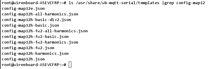

Собственно шаблоны лежат в файлах, можно проверить наличие
ls /usr/share/wb-mqtt-serial/templates |grep config-map12

Включите дебаг для порта, посмотрите нет ли ошибок. Может у вас там несколько сконфигурированных но отсуствующих устройств, и от каждого ответ ожидается.
не забудьте выключить дебаг
