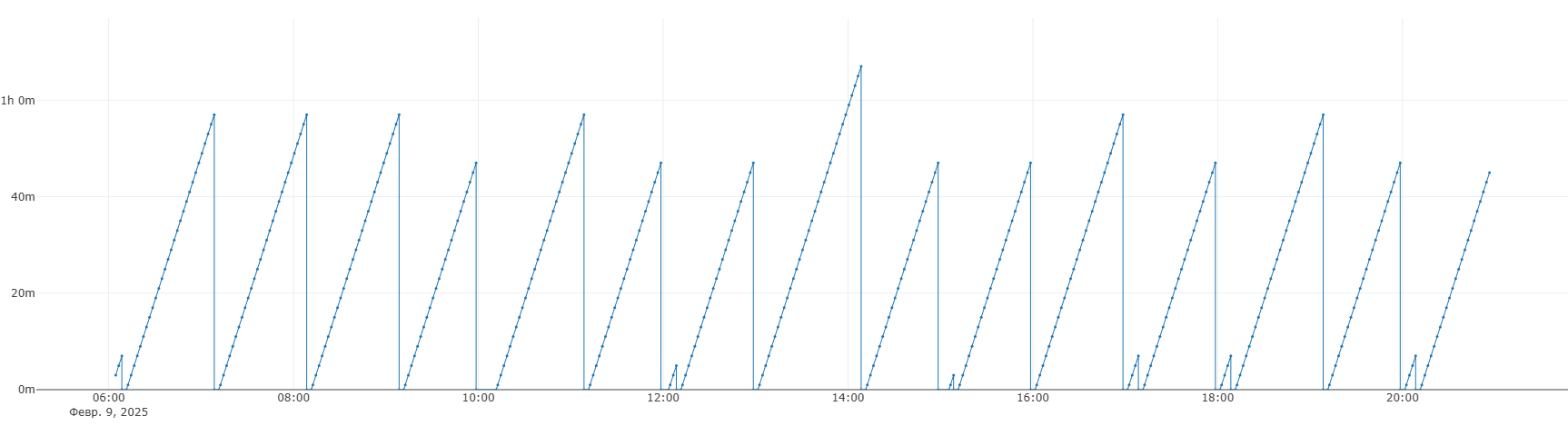

все очень плохо, график времени работы контроллера
вообще что то поплохело

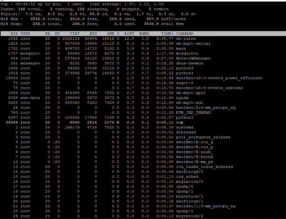

Судя по логам у контроллера наблюдается нехватка памяти.
Проверьте загруженность системы данными командами:
  1. Использование памяти:
free -m
  1. Нагрузка на систему:
top
  1. Процессы с высокой нагрузкой на swap:
ps aux --sort=-%mem | head -n 20

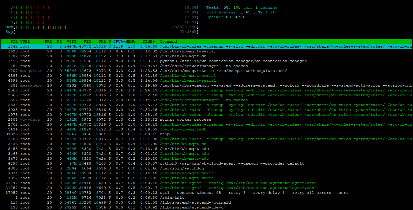

На данный момент проблем не наблюдаю судя по предоставленной информации.
  1. Рекомендую подключиться через отладочную консоль и проанализировать сообщения во время перезагрузки контроллера.
  2. Также можно временно отключить сторожевой таймер и проверить, прекратятся ли перезагрузки.
  1. попробую
  2. отключение watchdog не решает проблему перезагрузок, они так же продолжаются
Ожидаю обратной связи по первому пункту для дальнейшего анализа.
