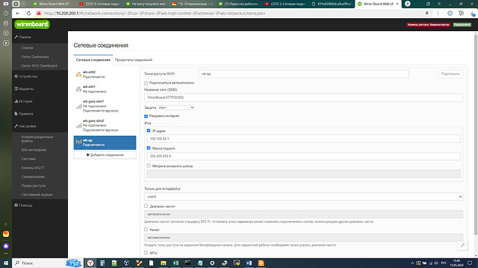

Зайдите в web-интерфейс с помощью Debug Network, посмотрите Настройки - Конфигурационные файлы - Сетевые соединения, посмотрите, включена ли точка доступа (обведено красным на скрине). Предполагаю, что она отключена, поэтому не появляется в списке на компьютере.
Также рекомендую не оставлять точку доступа без пароля.
Подробнее можете посмотреть в видео. Ссылка с привязкой по времени с момента где рассказывают про точку доступа: https://youtu.be/BVsw2OS-Eus?t=168
Захожу в web-интерфейс с помощью Debug Network
Да не подключена, хочу подключиться

Нажимаете “подключить” изображение становиться оранжевым и пишет “подключается”? После этого что происходит? оно должно стать зелёным “подключено”

Попробуйте ещё, пожалуйста, задать Канал 1, Диапазон частот 2.4 ГГц. Может поможет
Ввел данные
появилась запись
Спасибо,
что делать дальше
Теперь можете подключаться к этой точке доступа с компьютера по wi-fi, и заходить в web-интерфейс, что и требовалось. (кабель Ethernet нет необходимости подключать, т.к. подключение осуществляется по wi-fi).
Подключаетесь к точке доступа, вводите в браузере 192.168.42.1, у вас открывается web-интерфейс, как и ранее.
Также рекомендую установить пароль (как в видео: https://youtu.be/BVsw2OS-Eus?t=240).

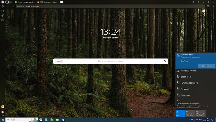

Начинаю работать по Вашему ответу, действительно появилась в списке wifi контроллер
Подключаю
Подключился интерфейс
Отключилась наша сеть
Подключаю сеть
Доступа к интерфейсу нет, сеть есть
И так по кругу, помогите правильно подключить контроллер
Я рекоменндую запустить параллельно пинг к контроллеру. Ну и “отключилась” и “подключилась” - не очень понятно… Что именно происходит, чем отличается поведение от ожидаемого?
А когда ранее подключались к двум другим контроллерам ваша сеть не отключалась? Предлагаю попробовать повторить, что вы делали на предыдущих двух контроллерах
