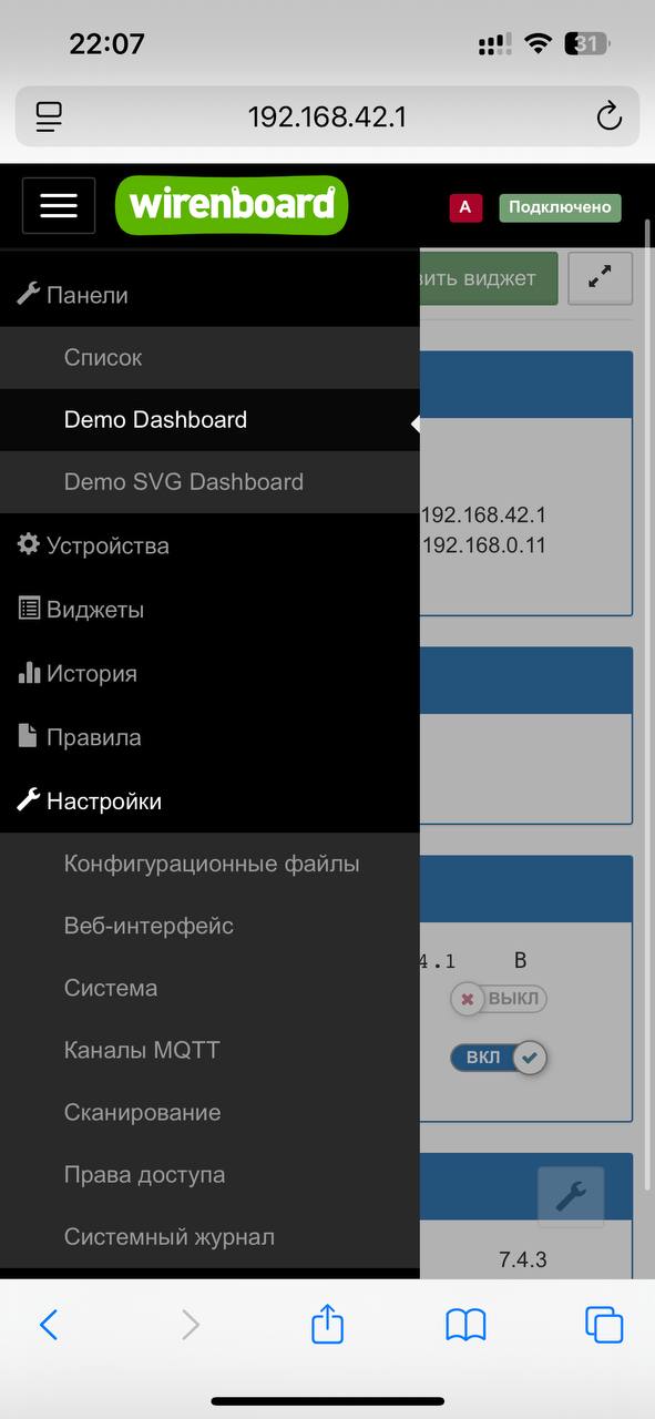

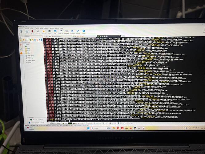

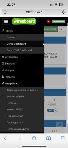

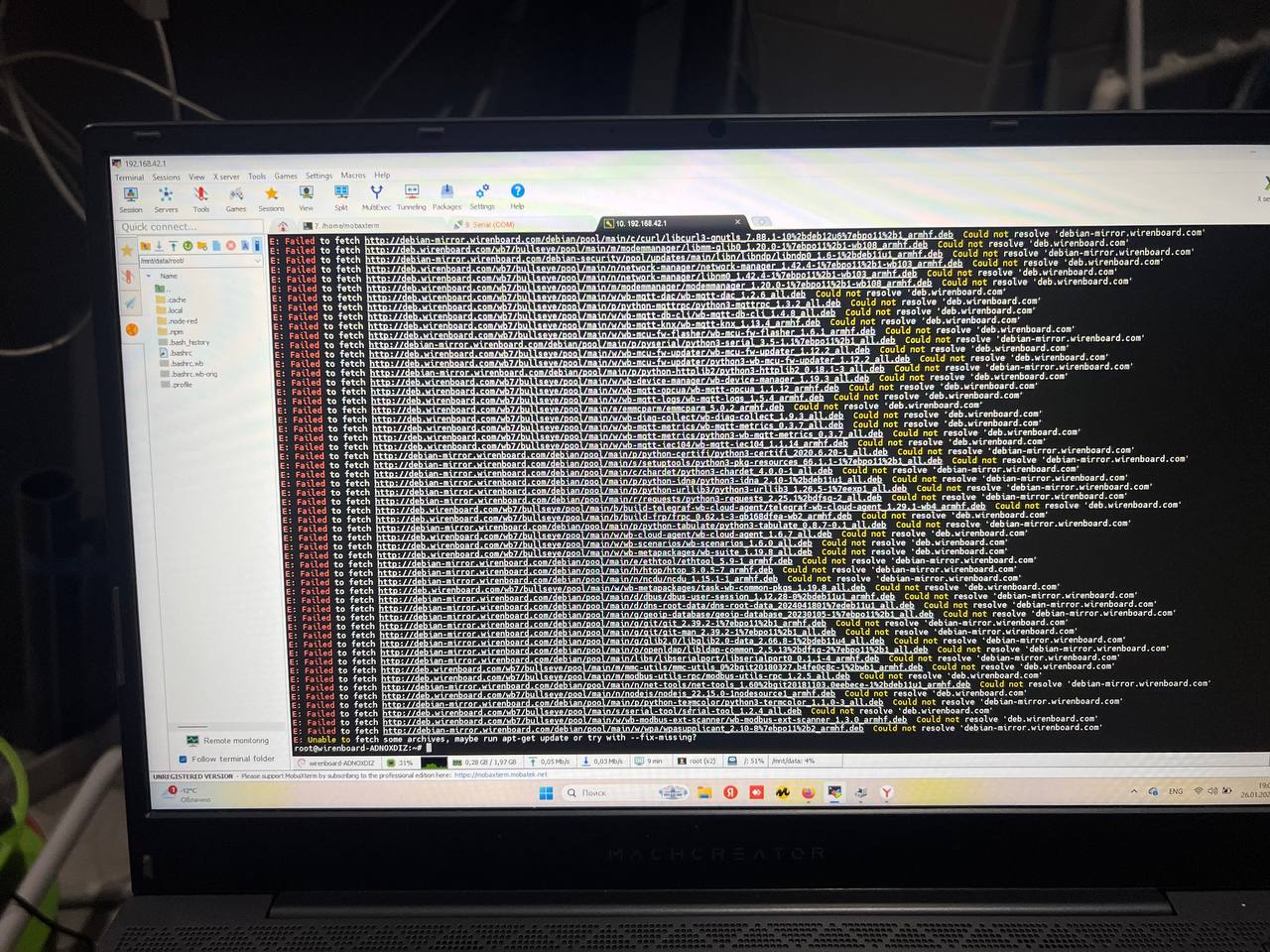

Добрый день. Пароль получилось сменить. Алису не получается подключить. В левом меню нет раздела “Интеграции”. При попытке обновиться/перейти на тестовую сборку вылетает куча ошибок в консоли
Судя по ошибкам на скриншоте, вижу проблемы с резолвингом адреса deb.wirenboard.com. Рекомендую проверить настройки интернет-соединения, выполнив пинг до адреса deb.wirenboard.com.

Отсутствие связи с репозиторием может быть вызвано разными причинами. Возможны следующие варианты:
  1. проблема на стороне провайдера;
  2. проблема на стороне локальной сети;
  3. отсутствует DNS-резолвинг;
  4. отсутствуют или некорректны маршруты.
Для диагностики проблемы прошу прислать, пожалуйста, архив с диагностической информацией контроллера. Порядок создания архива описан в документации.

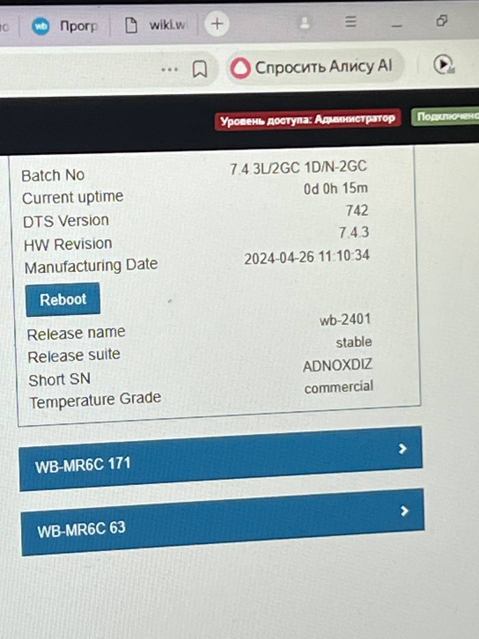

Получилось обновиться через файл, раздел интеграции появился, пробую привязать Алису. Если что отпишусь. Спасибо!
Всё получилось, Алису привязал. Спасибо за помощь!
