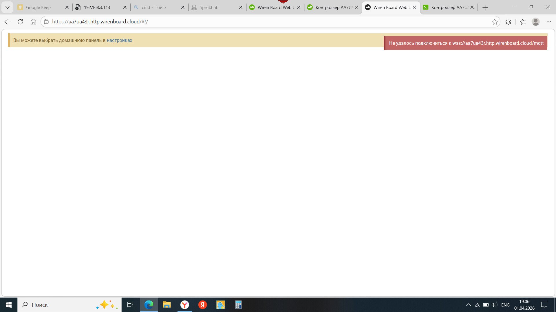

При попытке зайти на веб-интерфейс контроллера пишет “настройка https”
Режим инкогнито не помогает, через облако тоже не открывается
все обновления установил через ssh

Добрый день, не помогло.
Подскажите, на других браузерах такая же ситуация?

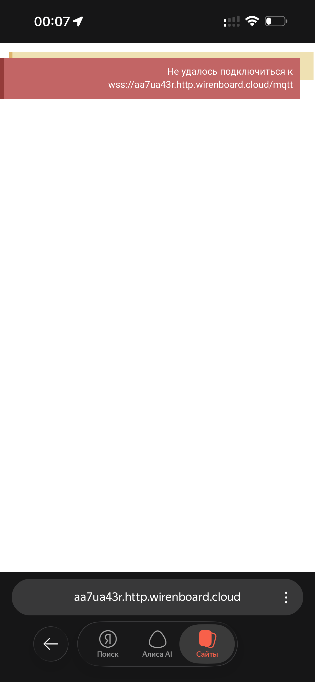

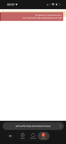

Разные компьютеры, браузеры, результат один, даже с телефона
Довольно не стандартное поведение, после каких действий перестал подключаться, после обновления? Используете ли ВПН?
