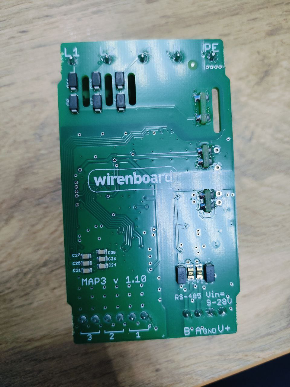

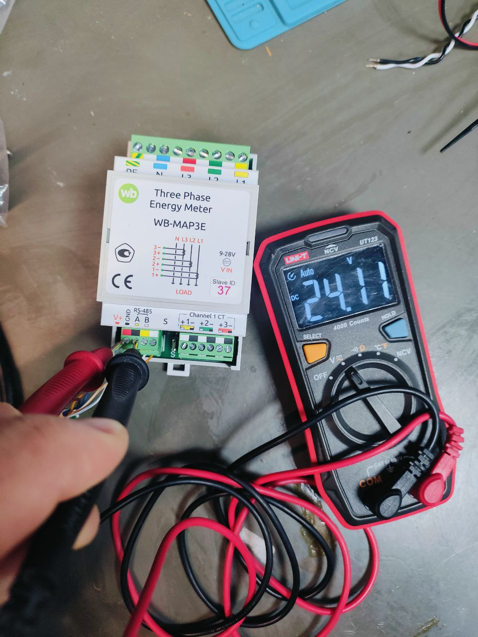

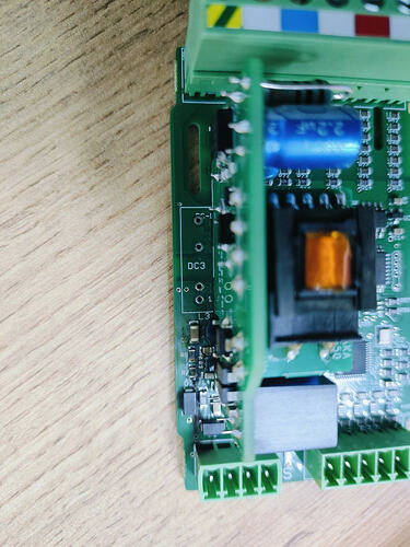

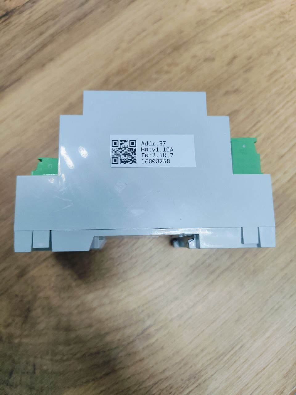

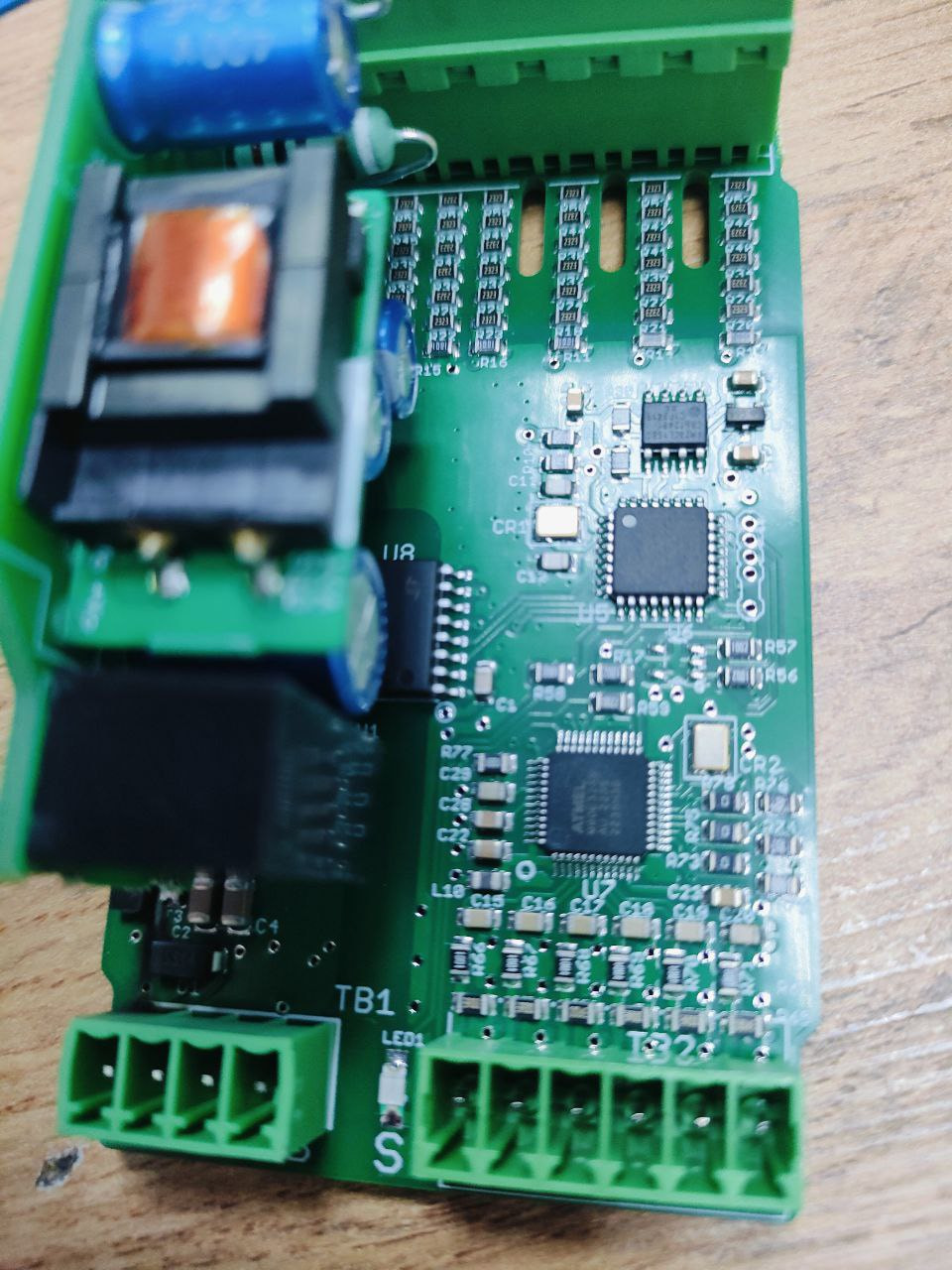

Прошу вас оказать содействие в диагностике и предоставить следующие данные:
  • Серийный номер устройства;
  • Фото с мультиметром, на котором будет видно поданное напряжение на контактах V+ и GND;
  • Фотографии платы без корпуса с обеих сторон.
Ждем от вас запрошенную информацию.
Здравствуйте! Прошу прощения за ожидание. В конце года большая загруженность, не успел ответить.
Прикладываю запрошенные фотографии. Серийный номер 16808758.
WB-MAP3E - 1 шт.
  • ссылку на эту тему: Не отвечает MAP3E - #11
  • серийный номер устройства: 16808758
