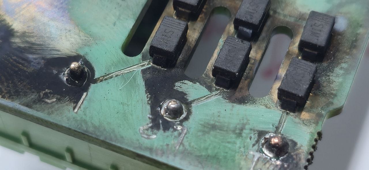

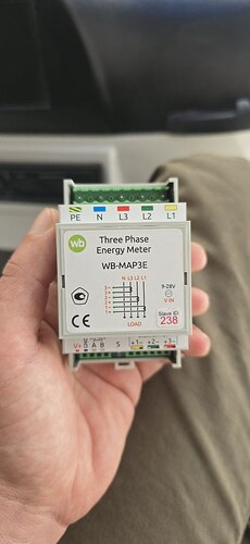

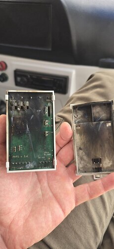

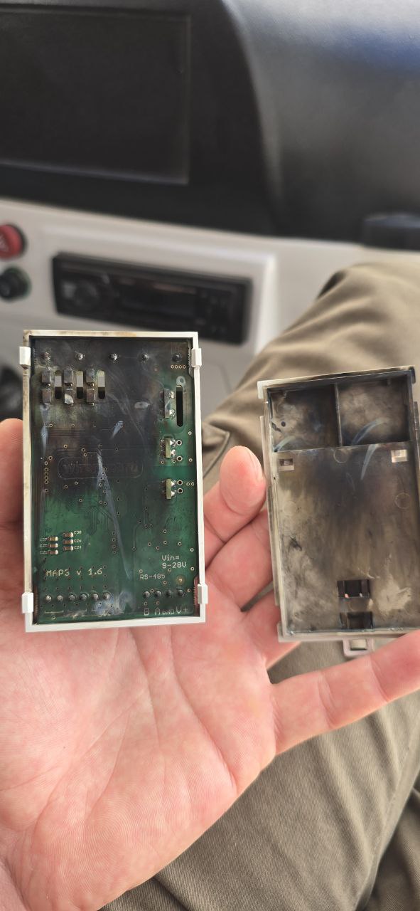

После полугода использования сгорел map-3e, при этом не просто сгорел, от терминалов до входных диодов испарились дорожки. Фото прилагаю. Вопрос - отсутствие земли могло стать причиной такому? Помимо этого, подключено штатно, по схеме. Единственный выход - купить новый map-3e? Перепадов по сети не было. Рядом такой же счётчик стоит - всё хорошо, работает штатно. Диоды 4 штуки пробой, 2 штуки - обрыв.
