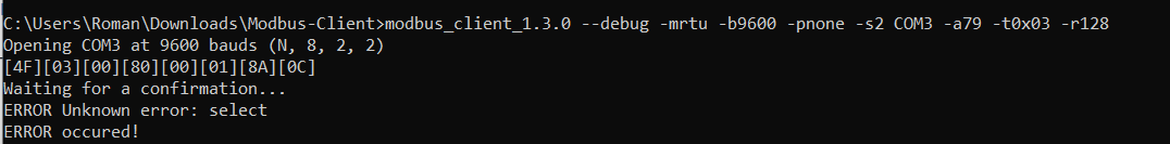

С помощью утилиты modbus_client выполните проверку связи.
Если по заводскому адресу подключиться не удается, то попробуйте с адресом 1.
Проверку выполнил ответов от устройства нет. Прилагаю скрины.
