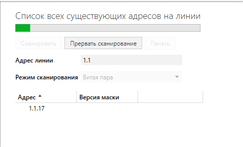

IP-роутер GIRA адр. 192.168.0.110.
ETS через него корректно видит устрйоства на шине и программирует их.
Указываю в настройках драйвера WB ip:192.168.0.110… ETS при тесте показывает что шлюз рабочий. Нажимаю сканирование. Кроме самого WB ETS ничего не находит. В этот момент в логах knx tool это
А это если указываю шлюзом сам роутер 192.168.0.110

На скриншоте в первом сообщении другой адрес, так и должно быть?
А шлюз, кстати, поддерживает работу и с ETS и с knxd одновременно? Видел что нет… Я бы соединялся ETS непосредственно к самому контроллеру (knxd) и работал только через него.
Да, первоначально был тестовый адрес указан .
