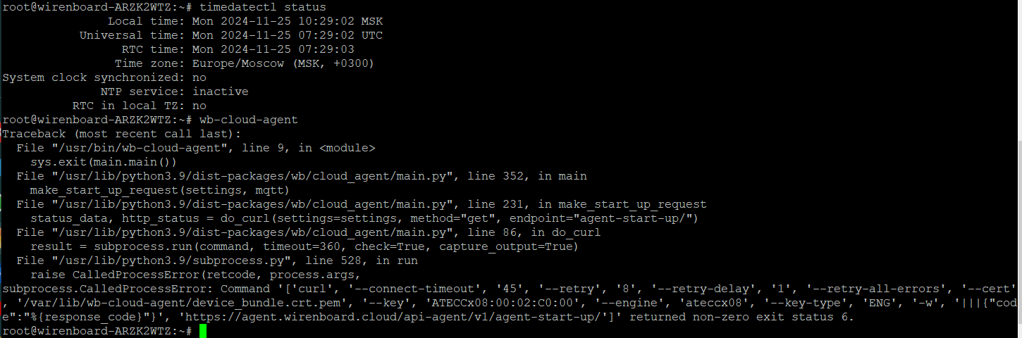

Сначала проверьте, пожалуйста, настройки времени контроллера - это важно!
Прошу поделиться результатами.
Время проверил, поставил актуальное

На команду wb-cloud-agent ответ
Попробуйте:
apt update
apt install --reinstall wb-cloud-agent
После перезагрузки на веб-интерфейсе ни чего не появилось
На команду wb-cloud-agent ответ не изменился
Кнопка “Сохранить настройки” по прежнему не работает
за пункт 1 спасибо. Заработало!!!
