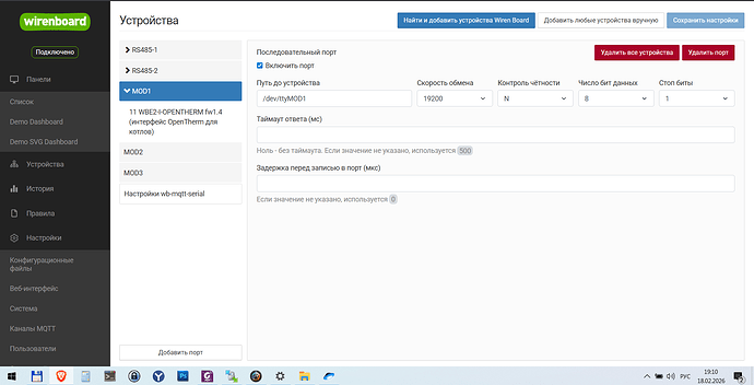

модуль OpenTherm v2.1 подключен к wirenboard 8 wb-2507 в MOD1

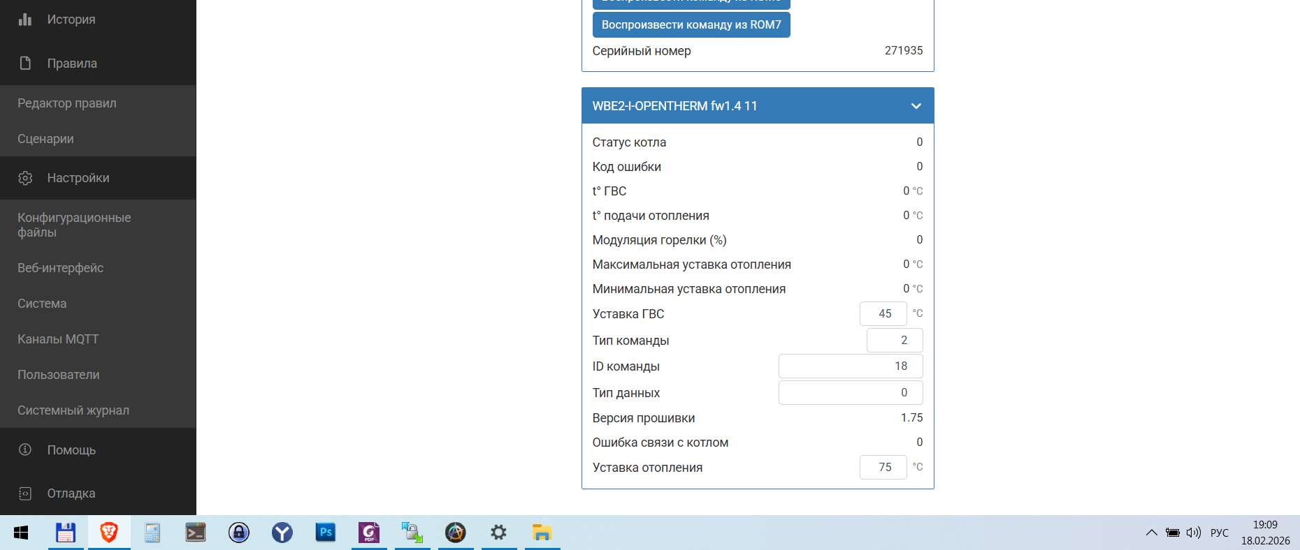

Настройки порта корректные, устройство видно, обмен данными по modbus судя по всему с ним идет, но данные с котла не отображаются.
Котел baxi eco life у нас один уже подключен абсолютно аналогичным способом к wirenboard 7 модуль там OpenTherm более старой версии и все работает. Но версия модуля OpenTherm v2.1 не работает. Вроде взаимодействие с котлом какоето идет, при подключении модуля панель котла становится неактивной, но никахих данных в устройстве не отображается
По скриншоту - используете шаблон для 1.4 прошивки модуля.
Поменяйте, пожалуйста на актуальный, как описано
на другом аналогичном объекте шаблон 1.4 прекрасно работает.
на новых объектах не работает корректно ни с каким шаблоном.

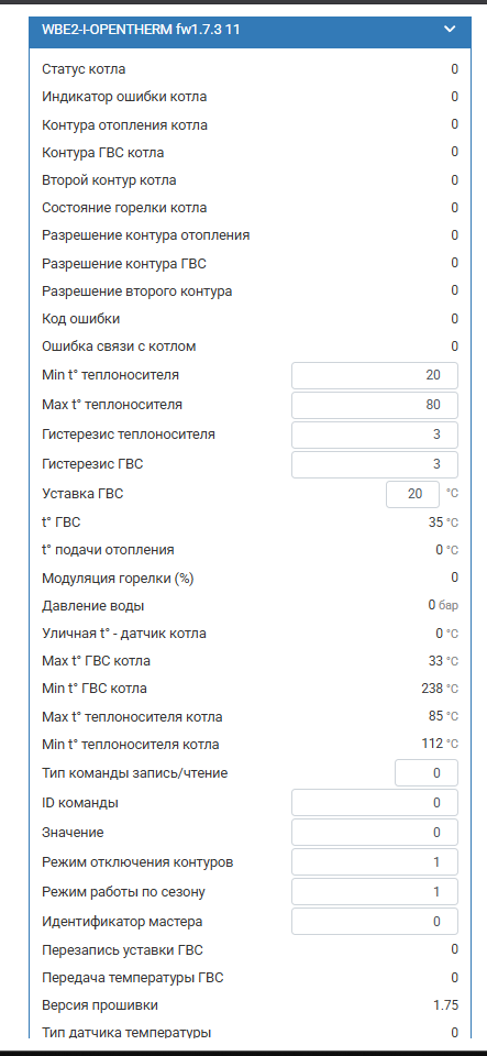

уставки температуры в котел передаются, но от котла данные не отображаются корректно.
после запуска никаких данных от котла не поступало несколько часов. Потом появились какие странные температуры и далее данные не данные не обновляются
Документация явно говорит о там что с модулями имеющими актуальную прошивку следует использовать шаблон “WBE2-I-OPENTHERM-FW-1.93”.
То есть выберите именно его.

А что из параметров не соответствует реальном? Покажите пожалуйста график.
Ну и модель котла, если она отличается от
Max t° теплоносителя котла 85 °C
Min t° теплоносителя котла 112 °C
Max t° ГВС котла 33 °C
Min t° ГВС котла 238 °C
версия модуля и прошивки неактуальная. Она вообще какая-то странная. в документации указано что модуль может быть версии 2.0 или 2.2
а у нас 2.1 и прошивкой 1.75.
пробовали все версии шаблонов. во всех случаях показывает чепуху
Настройте пожалуйста актуальный шаблон и пришлите диагностический архив. Создание архива описано в документации.
Добрый день. Получилось?
получилось путем замены на модуль OpenTherm v2.2
