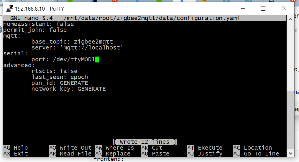

если стик вставлен физически в MOD1, то в файле должно быть прописано port: /dev/ttyMOD1 или port: /dev/ttyMOD0 ?
здесь так и должно быть? или должен быть прописан IPадрес контроллера?

Здравствуйте. К сожалению, в выходные техподдержка не работает. В приведённом выше логе запуска видно, что у вас возникает исключение yaml-парсера: в четвёртой строке используется запрещённый символ табуляции «tab characters must not be used in indentation (4:1)». Везде должны быть пробелы.
Проверьте и поправьте отступы сами или пришлите файлом настройки моста /mnt/data/root/zigbee2mqtt/data/configuration.yaml, мы поможем.
Спасибо! проверю, отпишусь.
заработало когда я убрал эти “длинные пробелы”, кстати, они были в файле изначально.
