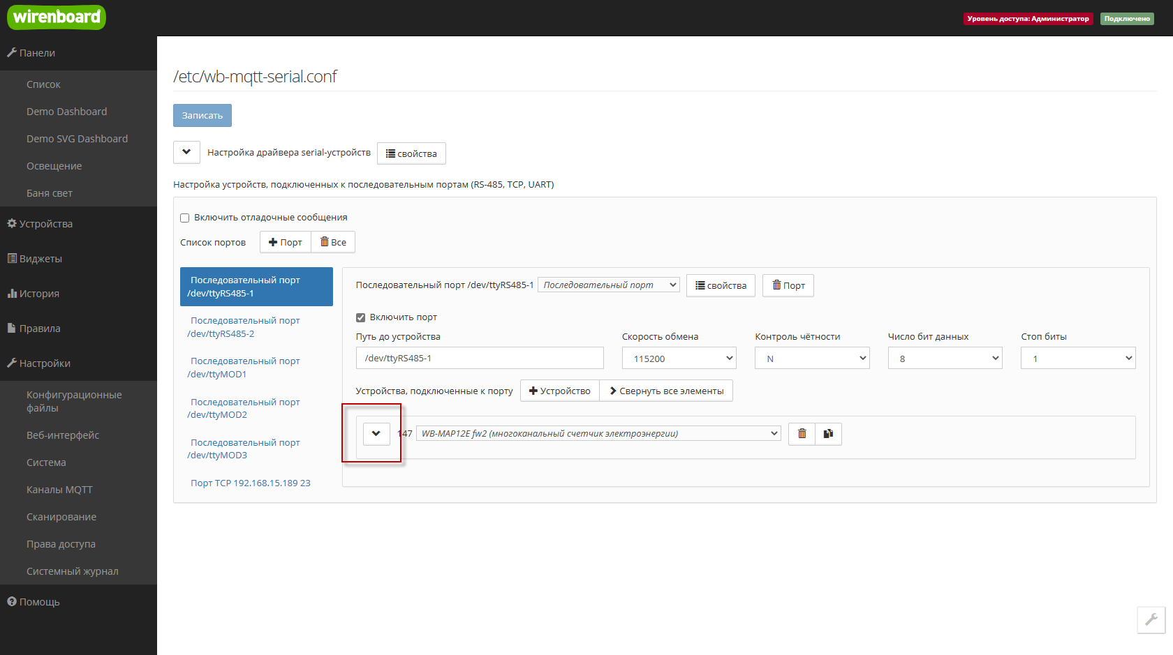

После вчерашнего вечернего обновления заметил, что в настройках устройств перестали открываться свойства для MAP12E.
К другому порту подключены димеры и реле, с их свойствами настроек все в порядке.
При этом обмен с MAP12E идет без ошибок.
03-03-2023 12-19-14
diag_output_AMFACU7_2023-03-03-12.15.23.zip (114.1 КБ)
Добрый день. Для MAP12E есть ошибка в шаблоне, исправим в ближайшее время.
