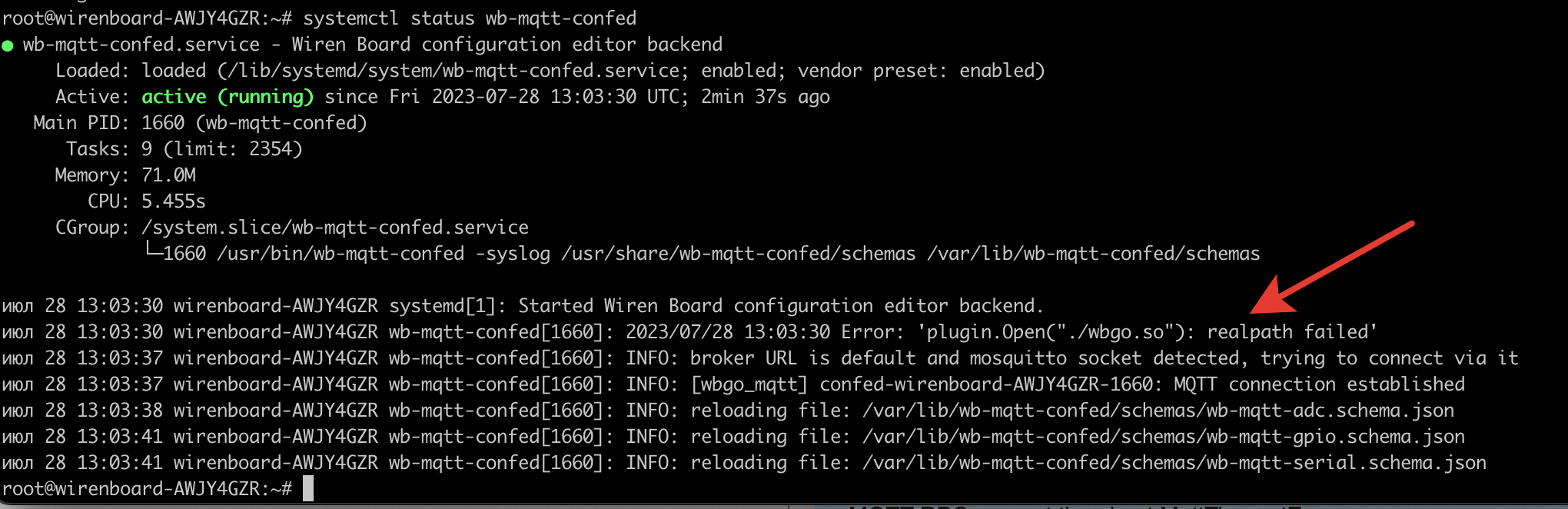

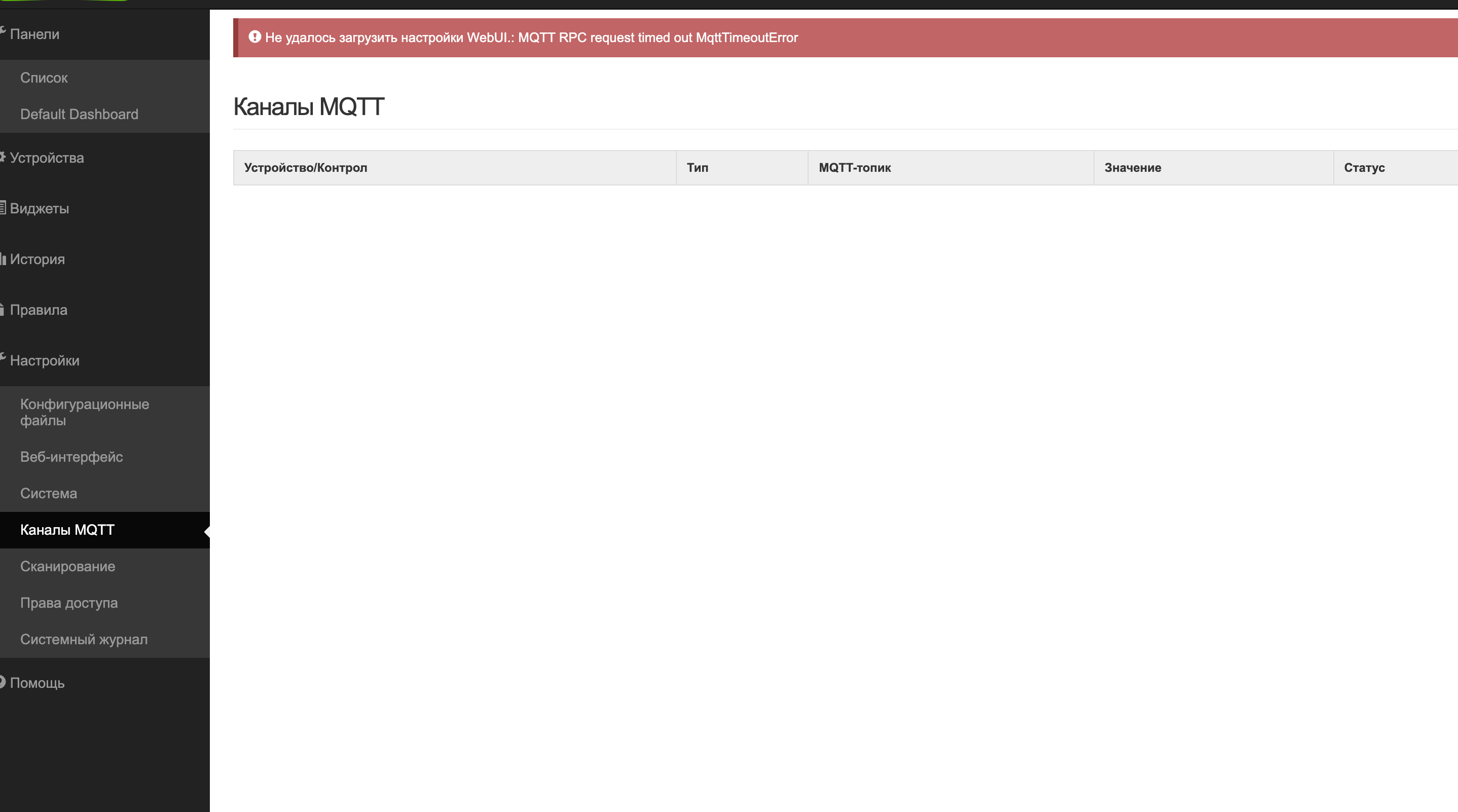

Не удалось загрузить настройки WebUI.: MQTT RPC request timed out MqttTimeoutError
после обновления прошиивк wb7 в UI пересттали отображаться Каналы MQTT.

Сам топики работают, девайсы работают. то есть проблема только с отображениием в UI.
Ребут не помогает. apt update/upgrade - нет обновлений.

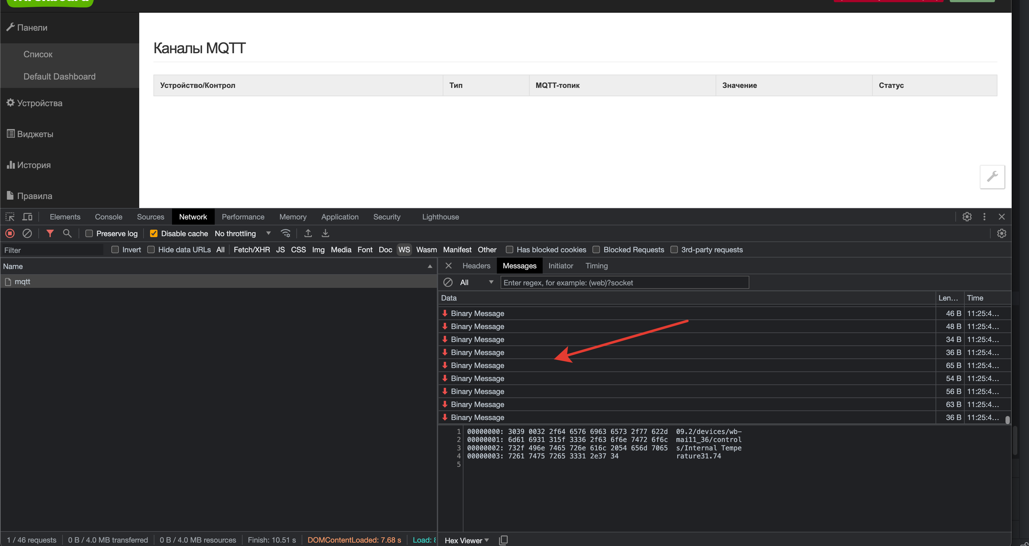

Попробуйте подписаться на топик
mosquitto_sub -v -t /rpc/#
И затем обновить веб-интерфейс.
Вывод консоли mosquitto_sub прикрепил.
log.log (1,5 МБ)
В UI топики не появились.
По сокету сообщения прилетают.

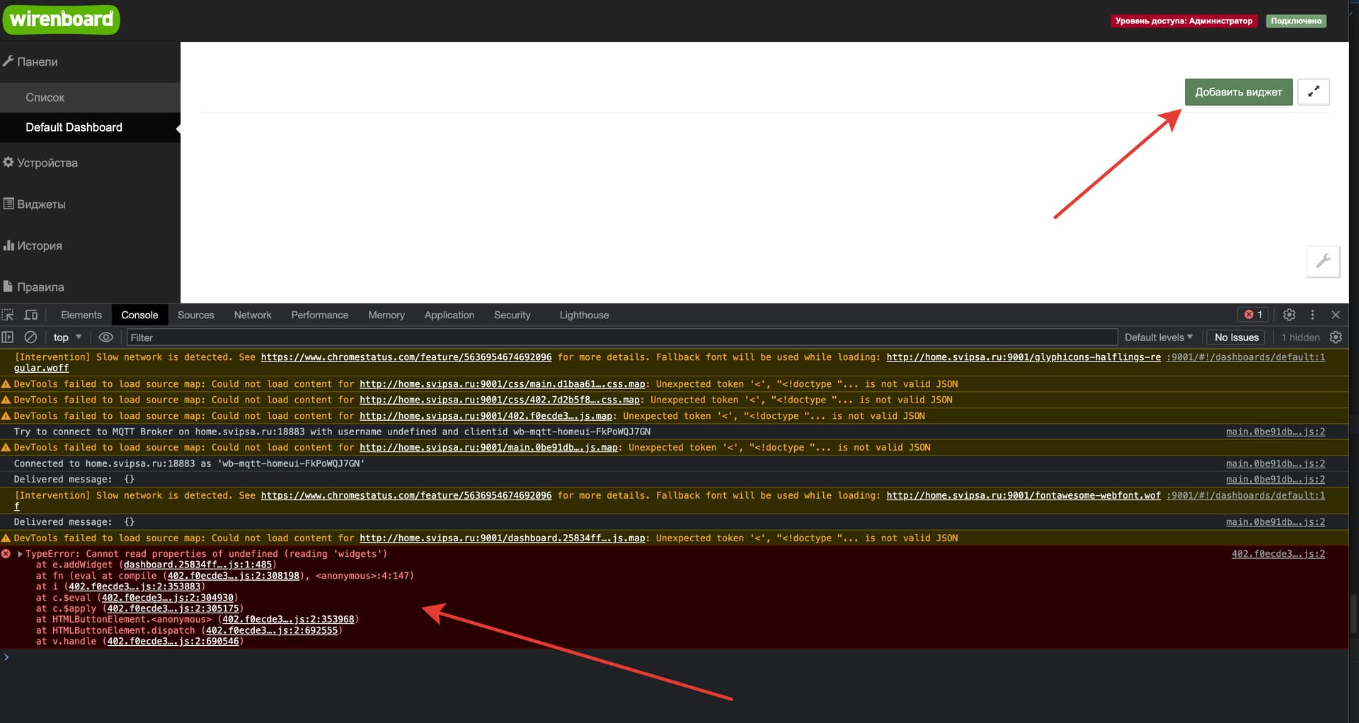

Еще проблема на странице виджетов.
при кликена добавить виджет получаю JS ошибку:

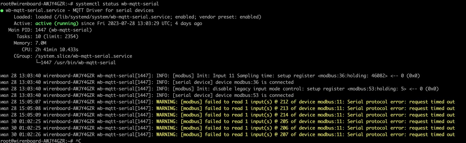

нашел такую ошибку “WARNING: [modbus] failed to read 1 input(s) @ 212 of device modbus:11: Serial protocol error: request timed out”:
Помогло отключение устройства в настройках.
“WBE2-I-OPENTHERM”
после отключеия и ребута MQTT каналы появились и виджеты тоже.
Переподключил WBE2-I-OPENTHERM в настройках драйвера serial-устройств, ребутнул контроллер, пока все работает. Буду наблюдать.
