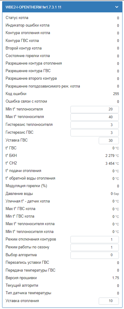

Показывает связь с котлом есть, но не считывает показания с котла и не задает уставки. Фактически не работает. Как вернуть?

Такого котла нет в поддерживаемых. А что выводится в топике “ошибка”?

255
Вот я тоже не нашел сходу. Но раз есть - то и отлично.

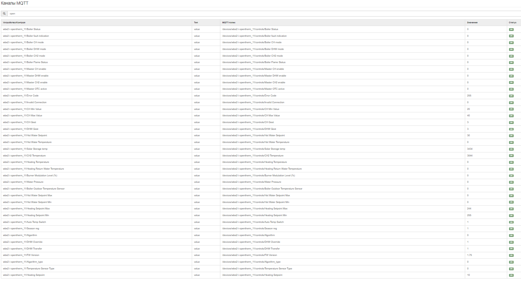

А остальные топики (скриншот?) покажите пожалуйста.
Благодарю.

При подключении котел показывает что находится под удаленным управлением и независимо от уставки целевой температуры включается на нагрев до температуры введённой с его панели до подключения по openterm. То есть я фактически не могу им управлять, не могу отключить когда мне это надо, не могу задать целевую температуру.
Уже потрачена куча времени на опыты, наладка подразумевает обновление микропрограммы, как минимум, модуля что в данной его версии возможно только у изготовителя. У котла это решается только заменой платы, без гарантии исправления ситуации.
В данной ситуации я предпочту возврат.
