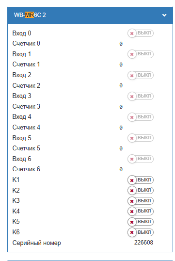

Реле не реагирует ни на какие нажатия а также не управляется через web и modbus. При этом команды уходят. ни на что не ругается. В Веб интерфейса при включении реле через секунду оно возвращается сразу обратно на выключенное состояние.
В конфигураторе serial устройство настраивается и сохраняет настройки. Обновление через updater-fw и bl не помогает.
(223,8 КБ)

Спасибо! Видимо каким то образом ранее на них прописались режимы штор. Выставил в конфиге шторную конфигурацию. Все стало управляться. Вернул обратно на реле - тоже все ОК.
