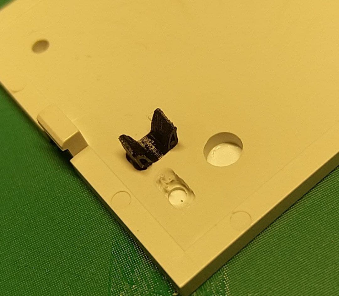

После демонтажа крышки выскочил элемент зелёного цвета (на картинке в красном кружке), после этого запустили контроллер, он заработал в штатном режиме.
Не является ли этот элемент транспортировочным?)))
Это фиксатор платы, на которой установлена кнопка.
То есть он (должен бы) основанием быть в отверстии крышки а своими “ногами” фиксировать плату от перемещения.
Как он переместился - загадка, к сожалению. Давайте заменим контроллер?
Ну или можно его на место, на каплю клея.
Возможно, про перевозке уронили, в транспортной компании, как вариант.

Вот так должно быть:
