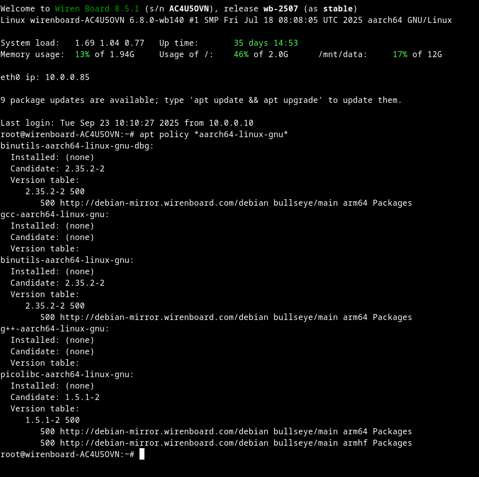

При установке дополнительных ПО на WB 8.5 (wb-2507) резко стало мало памяти в корневой файловой системе. Обнаружил, что некий пакет aarch64-linux-gnu в директории /usr/lib занимает 476 МБ. При этом директория /usr/bin занимает 500 МБ. Возникает вопрос: пакет aarch64-linux-gnu можно перенести безболезненно в /mnt/data ? И к чему он относится, к Nodejs ?
Скрин 2
Такого пакета нет в заводском наборе.
Компилятор установленный на контроллер - может быть зависимостью многих пакетов, я не знаю ответа.
Пожалуйста - покажите план по использованию ресурсов устанавливаемым ПО.
Вопрос решён. Но про aarch64-linux-gnu скажу, что пакет является базовым, был изначально, по крайней мере после обновления прошивки и ПО. Даже сейчас откатив контроллер до заводских aarch64 GNU/Linux уже засветился в панели SSH. Думаю логично, ведь используется для компиляции программ ARM-архитектуре.

То есть пакет можно поставить, конечно. Но собирать что-то на контроллере - это довольно странный подход. То есть типично на контроллер ставятся уже собранные пакеты.
Тогда не пойму откуда этот объёмный пакет в lib. При удалении контроллер превращается в кирпич фактически.

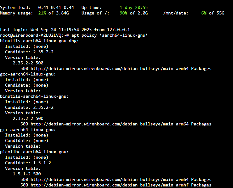

Я ошибся, файлы
du -h -d 0 /usr/lib/aarch64-linux-gnu/
164M	/usr/lib/aarch64-linux-gnu/
есть. Но относятся они к пакетам
dpkg -S /usr/lib/aarch64-linux-gnu
bind9-libs:arm64, libssl1.1:arm64, libtasn1-6:arm64, libndp0:arm64, modemmanager, libmm-glib0:arm64, libmd0:arm64, libmbim-glib4:arm64, libmaxminddb0:arm64, libmagic1:arm64, liblz4-1:arm64, liblua5.1-0:arm64, liblockfile1:arm64, liblmdb0:arm64, libldap-2.4-2:arm64, libkmod2:arm64, libjson-c5:arm64, libjpeg62-turbo:arm64, libjim0.79:arm64, libjbig0:arm64, libjansson4:arm64, libip4tc2:arm64, libio-pty-perl, libinotifytools0:arm64, libidn2-0:arm64, libi2c0:arm64, libhogweed6:arm64, libgudev-1.0-0:arm64, libgpm2:arm64, libgpiod2:arm64, libgmp10:arm64, libgirepository-1.0-1:arm64, libgeoip1:arm64, libgdbm-compat4:arm64, libgdbm6:arm64, libgd3:arm64, libgcrypt20:arm64, libfstrm0:arm64, libfribidi0:arm64, libfontconfig1:arm64, libfido2-1:arm64, libffi7:arm64, libfdt1:arm64, libfcgi0ldbl:arm64, libevent-pthreads-2.1-7:arm64, libevent-core-2.1-7:arm64, libev4:arm64, libelf1:arm64, libedit2:arm64, libdw1:arm64, libdlt2:arm64, libdeflate0:arm64, libdebconfclient0:arm64, libdb5.3++:arm64, libdb5.3:arm64, libdaemon0:arm64, libcrypt-dev:arm64, libcbor0:arm64, libncursesw6:arm64, libncurses6:arm64, libmpdec3:arm64, libmount1:arm64, libmodbus5:arm64, libmnl0:arm64, libattr1:arm64, libatm1:arm64, libasound2:arm64, libargon2-1:arm64, libapt-pkg6.0:arm64, libapparmor1:arm64, libacl1:arm64, knxd-tools, gir1.2-glib-2.0:arm64, e2fsprogs, dialog, tcc, perl-base, libzstd1:arm64, libyaml-0-2:arm64, libxxhash0:arm64, libxtables12:arm64, libxpm4:arm64, libxmuu1:arm64, libxext6:arm64, libxdmcp6:arm64, libxcb1:arm64, libxau6:arm64, libx11-6:arm64, libwrap0:arm64, libwebsockets16:arm64, libwebp6:arm64, libuv1:arm64, libuuid1:arm64, libusb-1.0-0:arm64, libunistring2:arm64, libtirpc-dev:arm64, libtinyxml2-8:arm64, libtinfo6:arm64, libteamdctl0:arm64, libstdc++6:arm64, libp11-kit0:arm64, libopts25:arm64, libonig5:arm64, libnsl-dev:arm64, libnsl2:arm64, libnl-route-3-200:arm64, libnghttp2-14:arm64, libnftnl11:arm64, libnftables1:arm64, libnfnetlink0:arm64, libnewt0.52:arm64, libnettle8:arm64, libnetfilter-conntrack3:arm64, libssh2-1:arm64, libsqlite3-0:arm64, libsmartcols1:arm64, libslang2:arm64, libsemanage1:arm64, libseccomp2:arm64, libsasl2-modules-db:arm64, libsasl2-modules:arm64, libsasl2-2:arm64, librtmp1:arm64, libqrtr-glib0:arm64, libqmi-glib5:arm64, libpsl5:arm64, libprotobuf-c1:arm64, libpopt0:arm64, libpolkit-gobject-1-0:arm64, libpolkit-agent-1-0:arm64, libpng16-16:arm64, libperl5.32:arm64, libpcsclite1:arm64, libpcre3:arm64, libpcre2-8-0:arm64, libpcap0.8:arm64, iptables, libip6tc2:arm64, libbsd0:arm64, libbrotli1:arm64, libbluetooth3:arm64, libblkid1:arm64, apt, libfreetype6:arm64, libserialport0:arm64, libnm0:arm64, libgnutls-openssl27:arm64, gawk, libxml2:arm64, libnss-systemd:arm64, libavahi-common-data:arm64, libavahi-common3:arm64, libavahi-core7:arm64, libfile-fcntllock-perl, liblocale-gettext-perl, libsigsegv2:arm64, libmpfr6:arm64, libsystemd0:arm64, libudev1:arm64, libgnutls30:arm64, libbpf0:arm64, libsensors5:arm64, mosquitto, libmosquitto1:arm64, libksba8:arm64, libateccssl1.1:arm64, network-manager, libc6:arm64, libmosquittopp1:arm64, libwbmqtt1-5:arm64, libc6-dev:arm64, libnpth0:arm64, libassuan0:arm64, libfdisk1:arm64, libgssapi-krb5-2:arm64, libicu67:arm64, libnginx-mod-http-perl, libexpat1:arm64, libglib2.0-0:arm64, libjq1:arm64, libcurl3-gnutls:arm64, libcurl4:arm64, libxslt1.1:arm64, libcjson1:arm64, libk5crypto3:arm64, libkrb5-3:arm64, libkrb5support0:arm64, libtiff5:arm64: /usr/lib/aarch64-linux-gnu

df -h |grep root
/dev/root       2.0G  1.3G  593M  68% /
