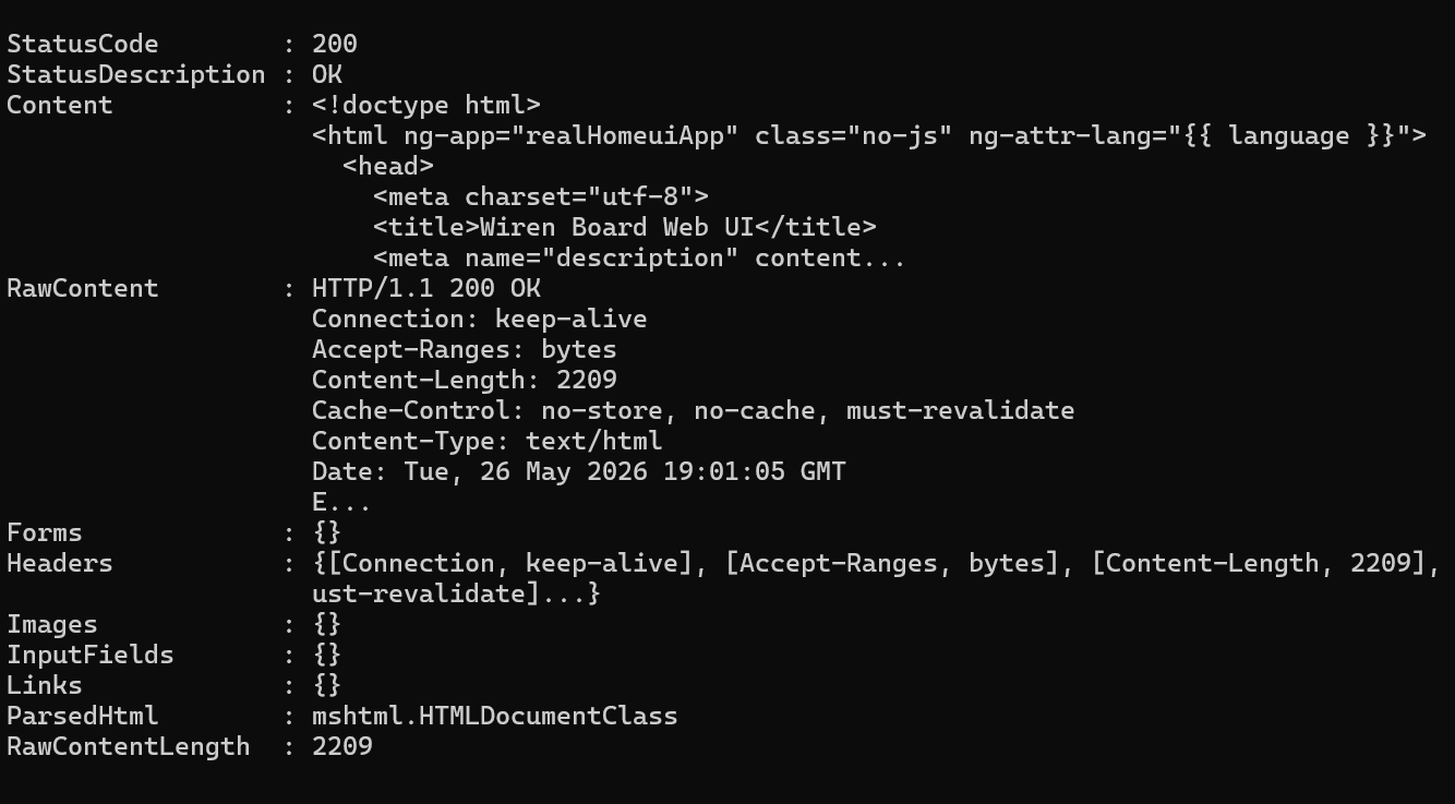

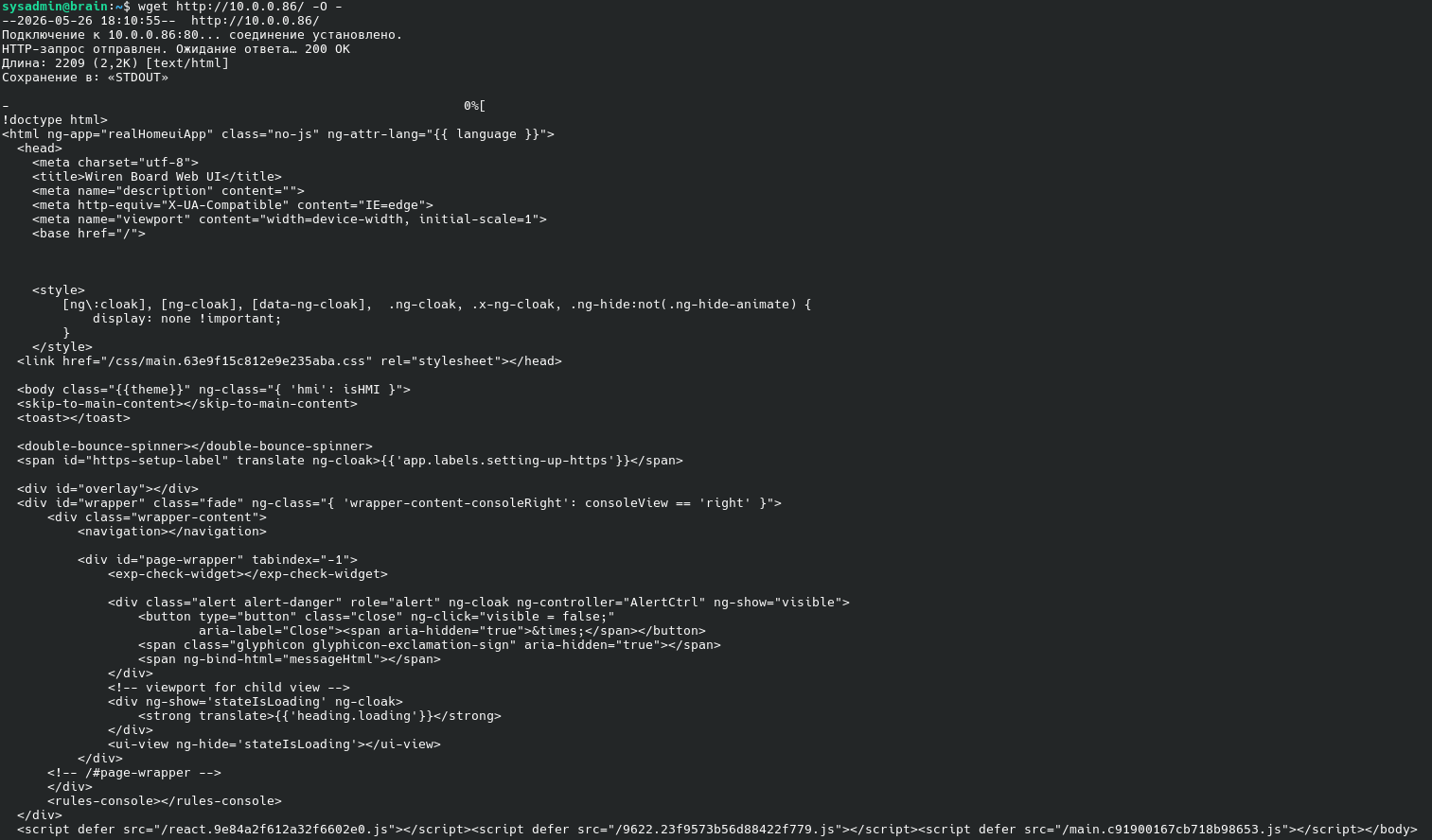

Покажите пожалуйста результаты запроса с компьютера, заменив адрес на свой.
wget http://10.0.0.86/ -O -
Ну и в строчке вида
 <script defer src="/react.9e84a2f612a32f6602e0.js"></script>
  • попробуйте скачать скрипт. Скачается?

Вот в нижней части видно как раз скрипт, который я (для теста) и предлагал скачать.
Выполнять его не надо, просто проверка как отдается
Отлично, работает.

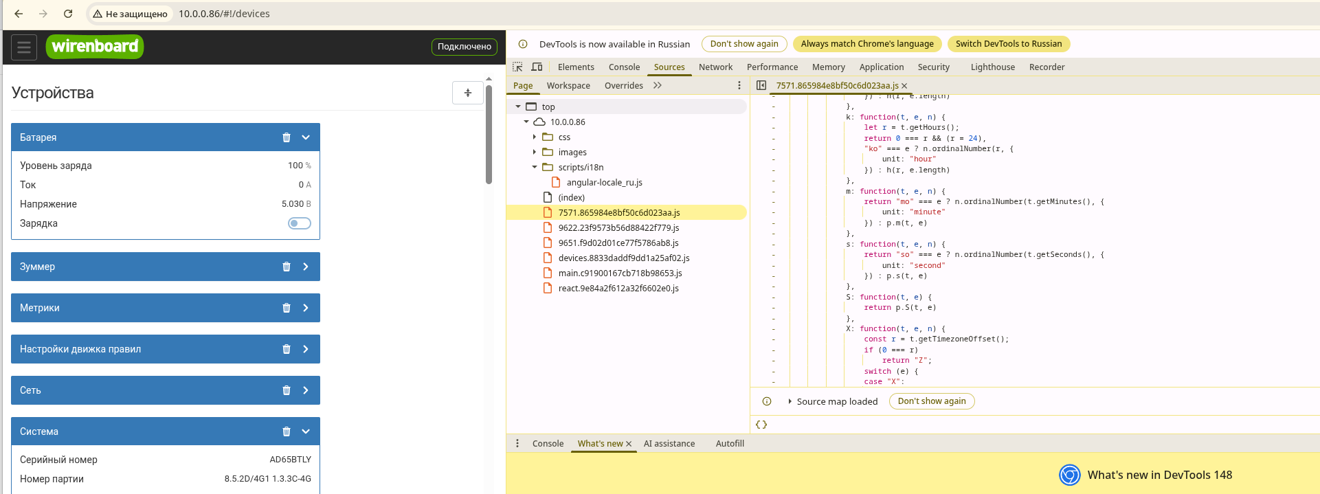

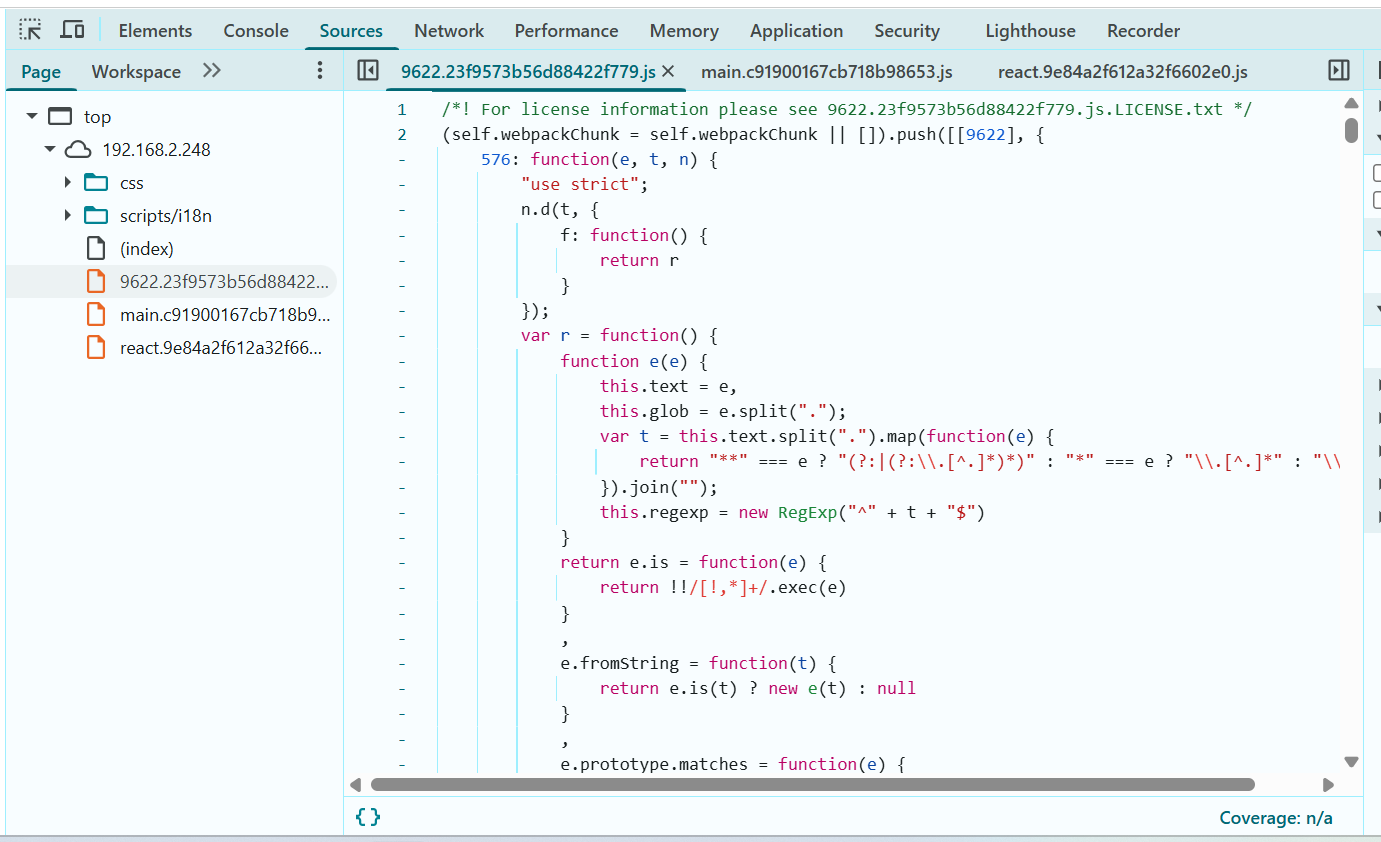

Так что именно отдает сам контроллер браузеру? Можно проверить, например используя инструменты отладки:
вот вывод запроса
вот что показывает по F12
