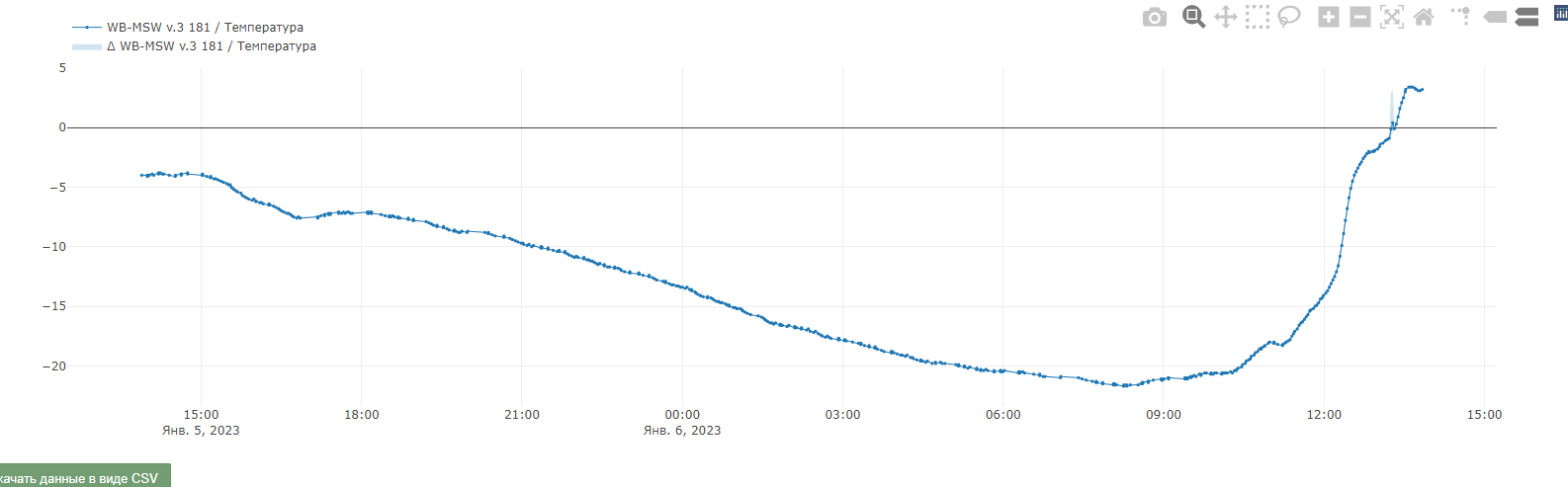

На объекте установлен датчик:
Настенный комбинированный датчик WB-MSW v.3
Артикул: WB-MSW
Датчик температуры и влажности: Да
Датчик освещённости+ИК-передатчик+Индикаторы: Да
Датчик звука: Нет
Датчик движения: Нет
Датчик CO2 : Нет
Датчик качества воздуха: Нет
Заказ №187537
Датчик установлен на улице в защитной монтажной коробке.
Датчик до сегодняшнего дня в целом работал нормально.
Сегодня в 06.01.2023 примерно в 10:11 показания температуры с -21 поднялись до +3 (в 13:45). Погода за окном не более - 20 град.
До сегодня таких проблем не было. Датчик конечно смонтирован в зоне прямого воздействия солнечных лучей, но в документации нет к этому противопоказаний.
Добрый день! Думаю, что монтажная коробка действительно так нагревается солнцем: на 20 градусов под прямыми солнечными лучами - это не то что бы что-то очень необычное. Показания датчика освещённости это подтверждают.
Датчики температуры/влажности на улице нужно довольно хитро устанавливать. Если солнце не загораживают всегда стены, то надо собрать метеобудку: то есть что-то большое, белое, но продуваемое ветром. Посмотрите в интернете в картинках: есть много примеров и стандартных, и самодельных.
Я тоже склоняюсь к воздействию солнечных лучей. С трудом конечно вериться в нагрев до +5 с -25, но явно датчику нехорошо.
и освещенность более 150000 тоже ненормально. Сегодня то же самое.
Большая точность нам не нужна но спрятать от прямых лучей нужно. Отпишусь помогло или нет.
