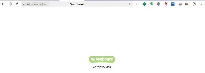

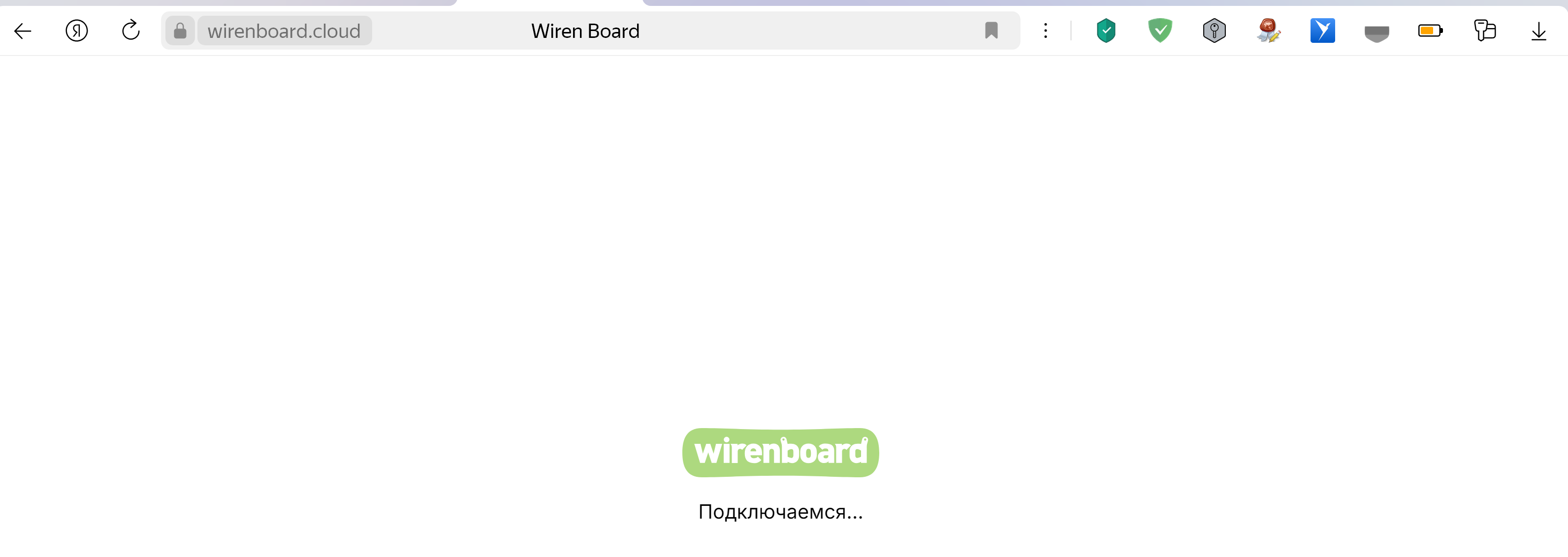

Не подключается к веб интерфейсу через облако при использовании сети школы. Висит сообщение “подключаемся …”. Сам WB подключен к сети. Доступ к Интернету есть, проверил через “Раздавать интернет”. Есть подозрение что какие-то настройки в сети мешают подключению WB. Подскажите на какие порты обратить внимание или что-то ещё.

Проблема в подключении к https://wirenboard.cloud/connect/http/ через сеть школы.

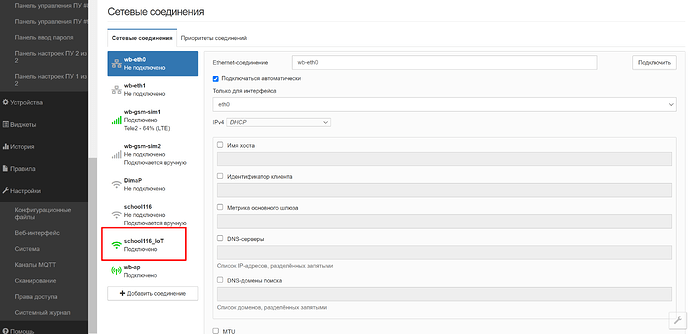

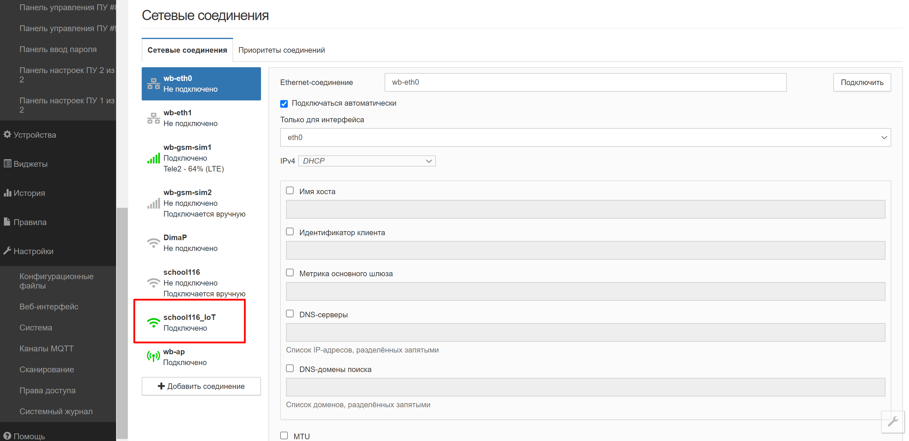

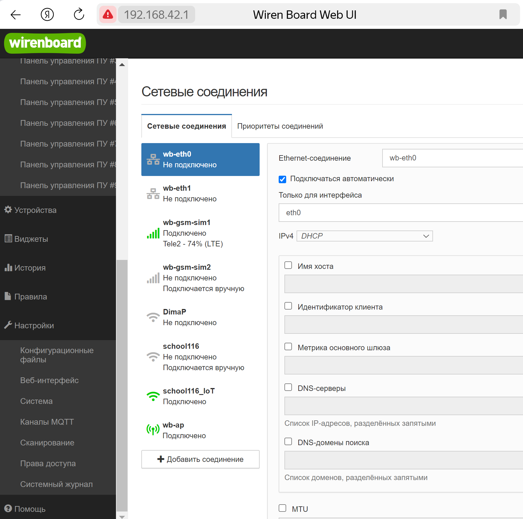

Сейчас WB подключен к сети школы, я подключился сети через WB по wb-ap, через раздачу интернета
При переподключении через любое другое соединение (не школа) доступ к облаку работает.

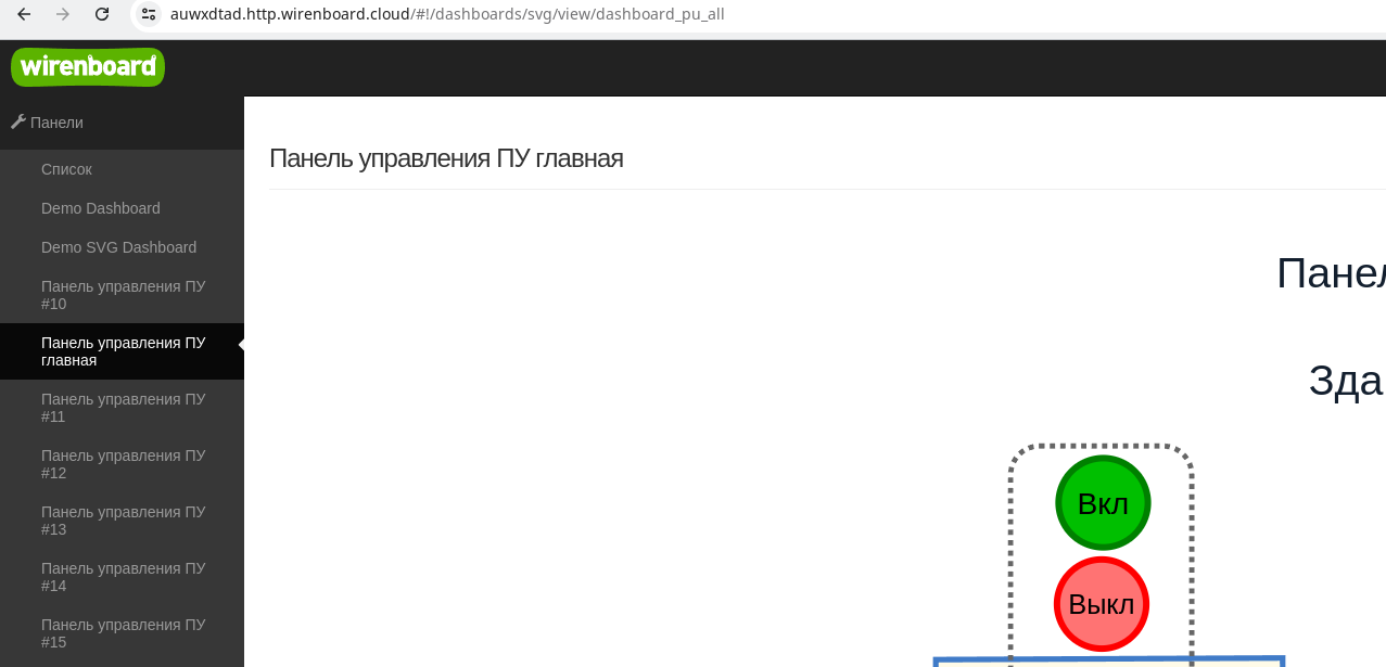

Да, сейчас соединенние к облаку есть:
