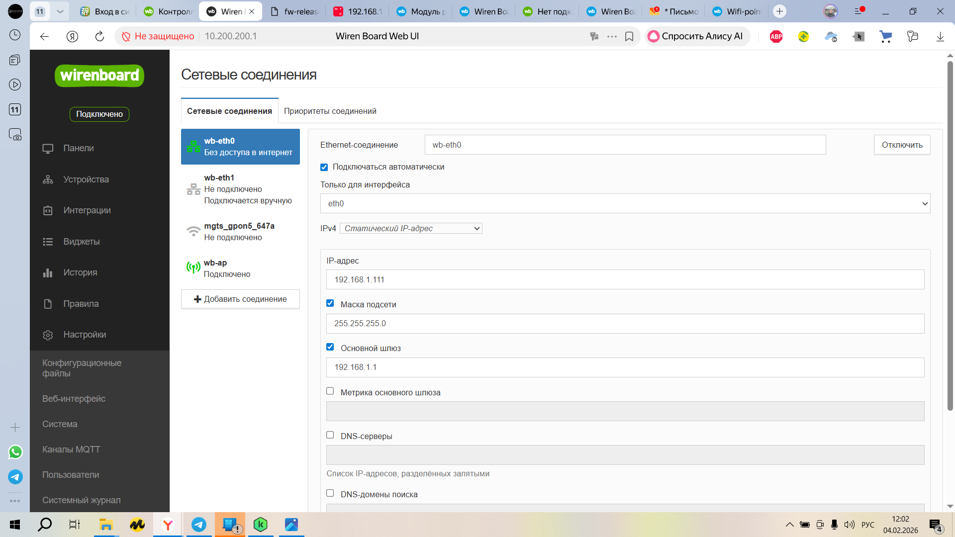

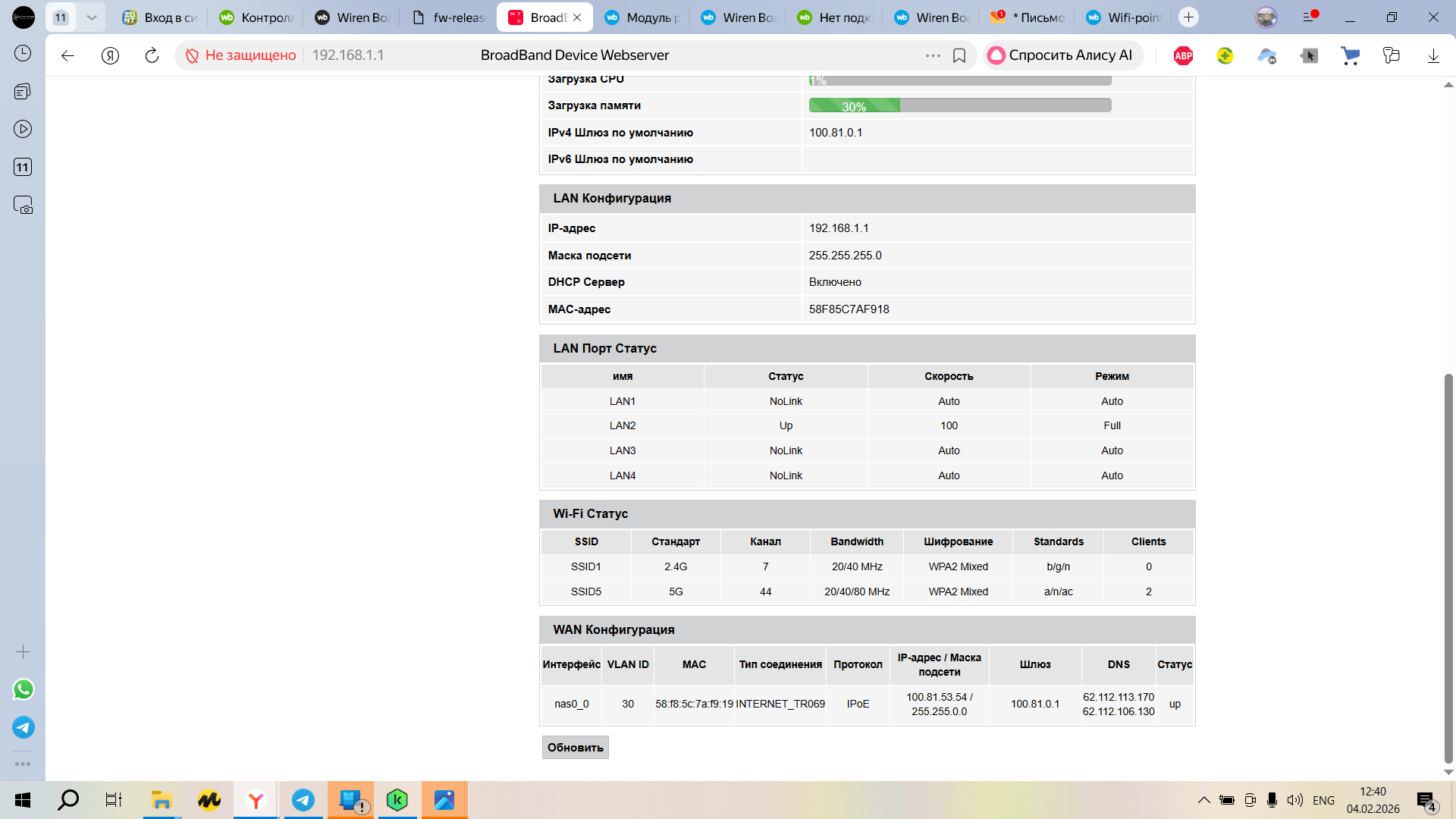

подключается, пишет без доступа в internet
У Вас установлен статический адрес 192.168.1.1. И не указан шлюз. Смею предположить, что это адрес роутера. Это так? Если да, то тут нужно указать любой свободный адрес. Например, 192.168.1.111. В качестве шлюза нужно указать IP адрес роутера. Ну либо включить DHCP вместо статики.
Если включаю DHCP вместо статики соединение вообще не происхолит

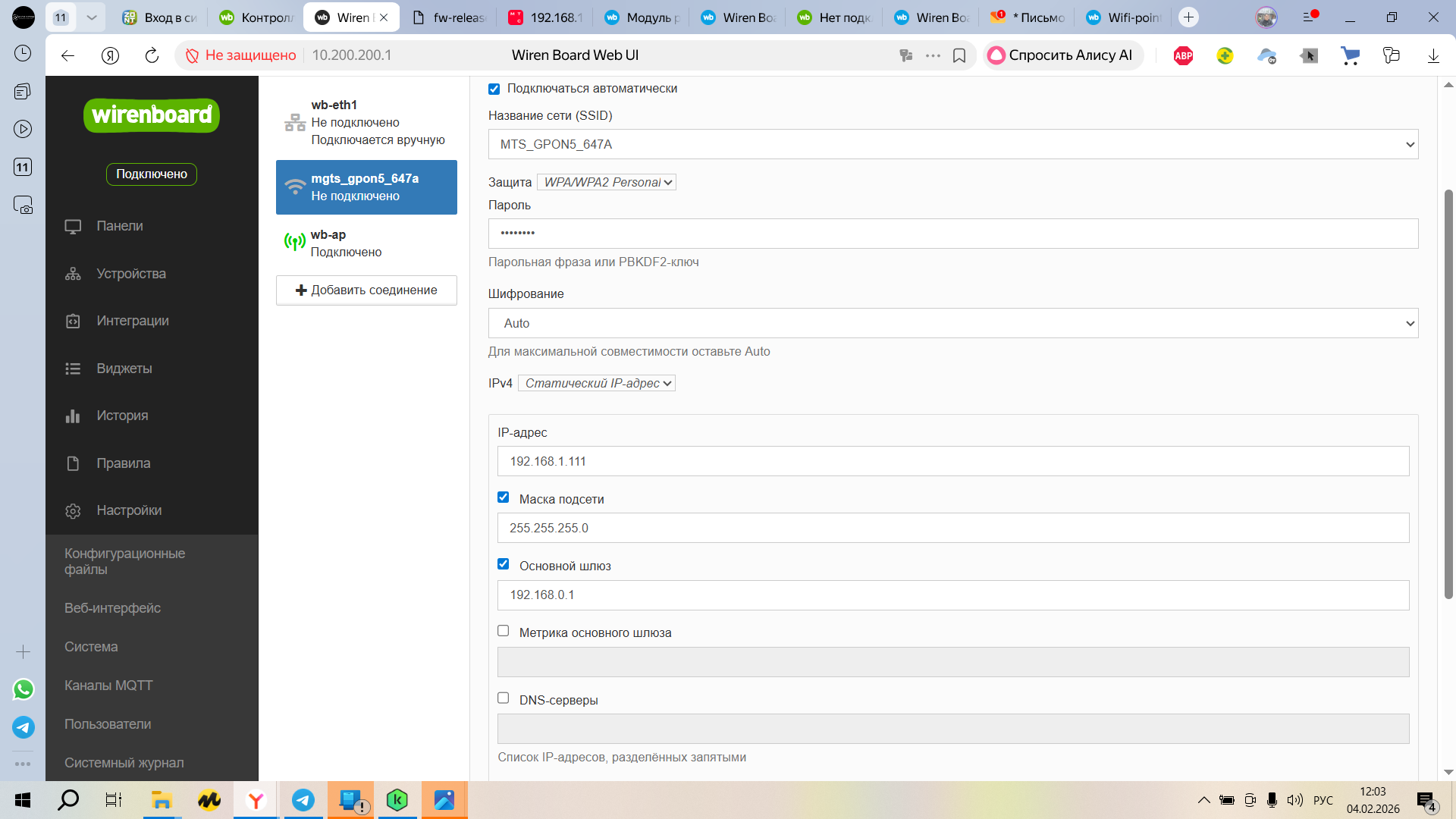

И через WIFI то же не хочет

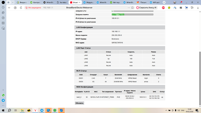

У Вас куда подключен eth0? Напрямую к роутеру? Какой у него адрес?
Линия от контроллера до роутера исправна? Другое устройство, подключенное к этому кабелю работает? Какие настройки получает?
Если ставите DHCP, в интерфейсе роутера Вы видите контроллер? Какой адрес он получает?

Тогда нужно разбираться с IP адресами, как я написал выше. С настройками со скриншота точно работать не будет.

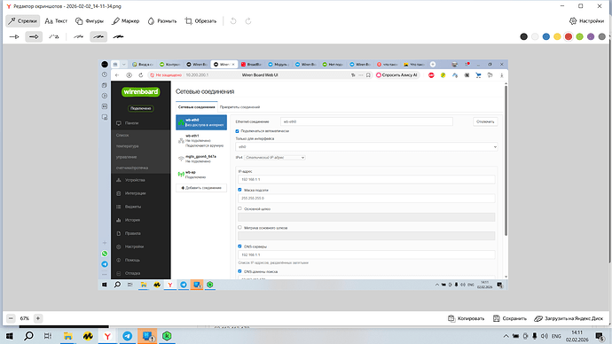

(284,0 КБ)
Пока не вижу проблем, связанных с контроллером. Попробуйте подключиться по DHCP. Если не получится, то проверьте с другим роутером или подключите другое устройство по DHCP к этому же порту вместо контроллера.
Снизу у Вас DNS не указан. Впишите так же 192.168.1.1
Основной шлюз у вас должен быть 192.168.1.1
DNS-серверы: 8.8.8.8,8.8.4.4
Но лучше попробуйте через DHCP
