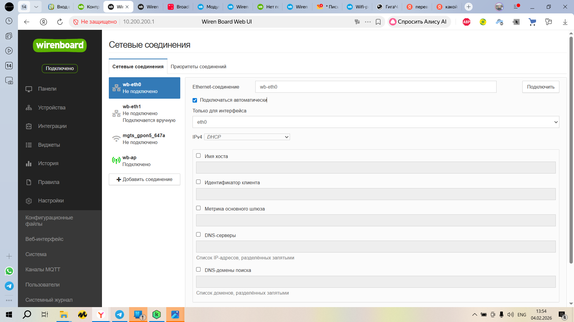

Нет подключения через Ethernet
а что использовать в качестве другова устройства? и что прописать при подключении по DHCP? и почему нет подключения по wifi
Кабель не подключен
прозвонка норм
eh0 видимо был раздолбаный изначально, eh1 подключился сразу….
Здравствуйте. К порту Ethernet 2 контроллера подключился, а к первому не получалось? если так, то пришлите диагностический архив еще раз, пожалуйста. Если настройки идентичны - заменим контроллер.

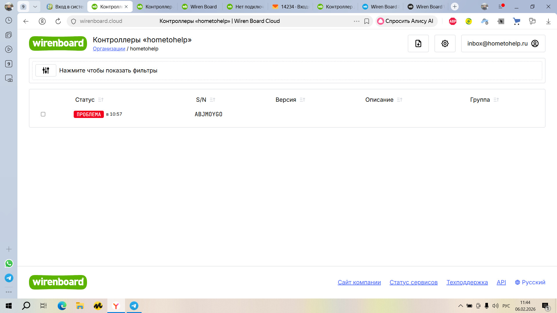

теперь он пропал из облака
(2,0 МБ)

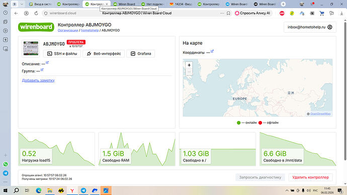

Вы уже заменили контроллер? если нет, то пришлите еще один диагностический архив. Создание архива описано в документации.
Сейчас к сожалению не могу, с объекта уехал, связи с контродлером нет… Второй порт тоже не работает, сегодня пересталтв 10:37, вчера всë работало. Клеьроллер должны заменить, мне нужны чëткие инструкуии как заменить сьврый коньродлер на новый с наименьшимт потерями настроек. Последний диагносоический архивтоьпраалял час-полтора назад в ьему не работаеь дополнительный модуль rs485
