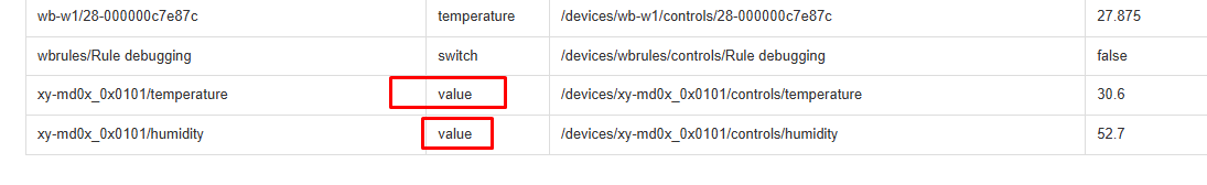

Неверный тип данных для датчика xy-md0x
Добрый,
Помогаю разработке WB :grinning:
Ожидается temperature и humidity, как у датчика 1W выше.
В противном случае, например, в Home Assiatnt данные трактуются неверно.
Спасибо!
Units для устройства указан совершено верно.
Проверил.
Не совсем понимаю - что в шаблоне не так как ожидается?
Ну как и указал, не value, а temperature. Из-за этого, например, Home assistant не понимает, что это температура, а трактует как просто как какое-то значение. При этом у датчика W1 (на на примере верхний) все в порядке.
Неверно, все численные значения в конвенции имеют тип value.
Единицы измерения - указываются в units, они указаны для значений верно, проверил.
Вот то что для 1-wire до сих пор применяются устаревшие типы - это недоработка, да.
Эх, тогда неверно создаются сущности в HA. Исправить это можно только костылями. Жаль.
Кстати, а какие units там указаны и где я могу из увидеть?
Слушайте, наверное, Вы правы и дело не в типе, а в units. Так как у вашего msw v4 датчика тоже value, но определяется в ХА он верно. Давайте проверять units.
