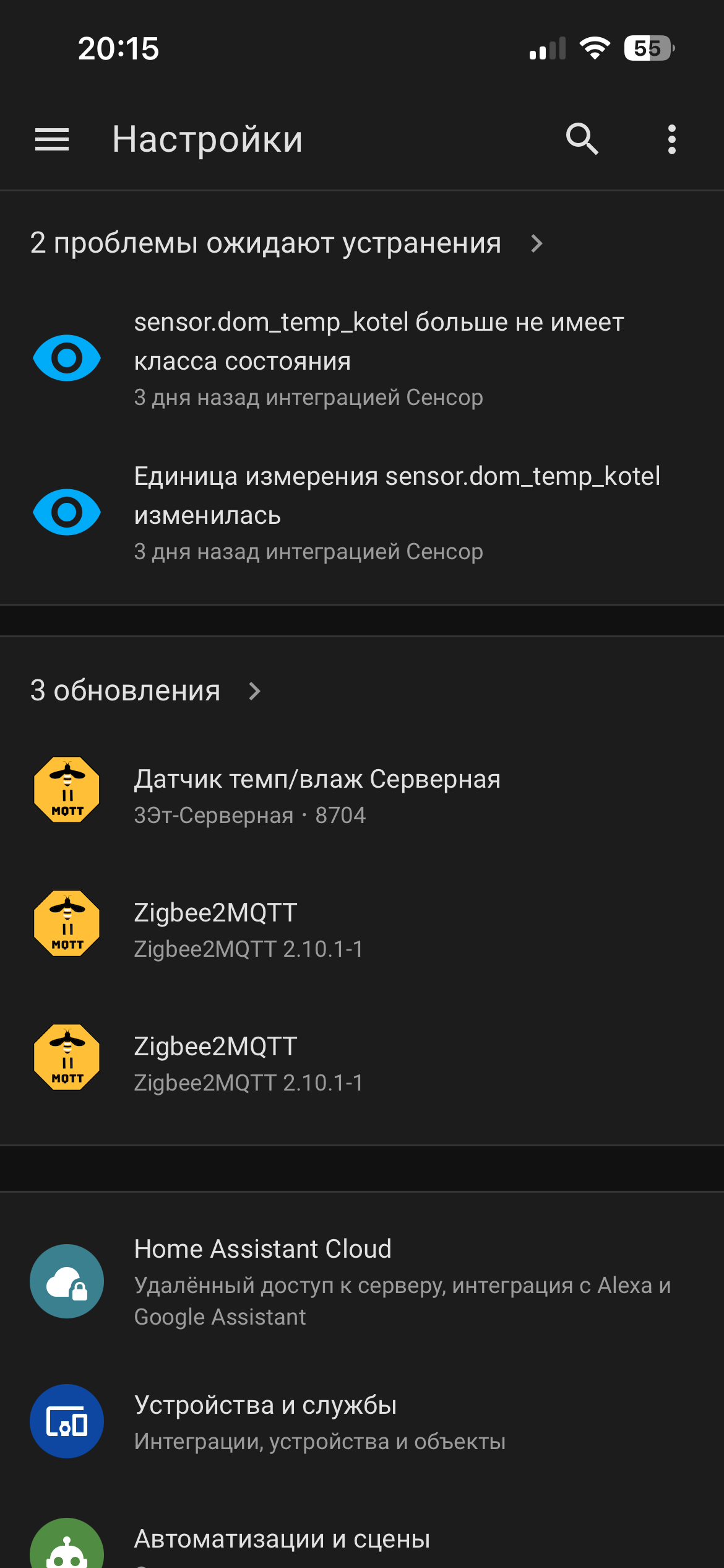

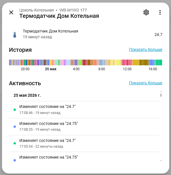

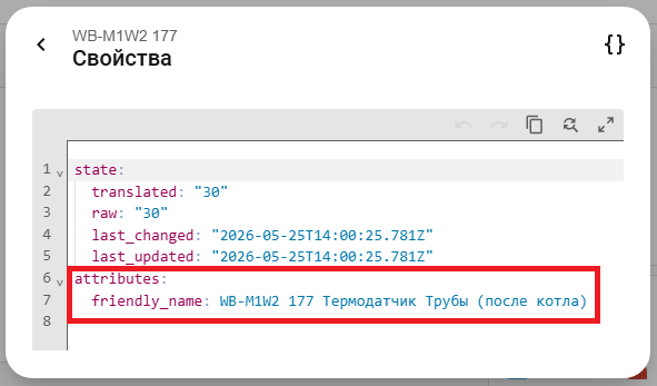

Добрый день, ранее обновлял MAP3E и заметил, что тип данных сменился. Заметил это потому что вместо красивых графиков графиков стал получать лог значений. Сейчас обновил WB-M1W2 v3 (до версии с поддержкой до 20 датчиков на каждый порт W"x") и поймал ту же проблему.
Тип данных сменился

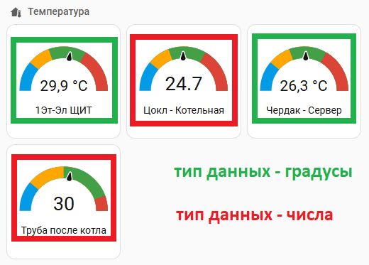

У WB-M1W2 v3 со старой прошивкой тип данных температура, а у новых после обновления - числа.
СТАРЫЙ
НОВЫЙ
Есть и другие подобные темы с описанием данной проблемы и в них написано - пишите скрипты и правила.

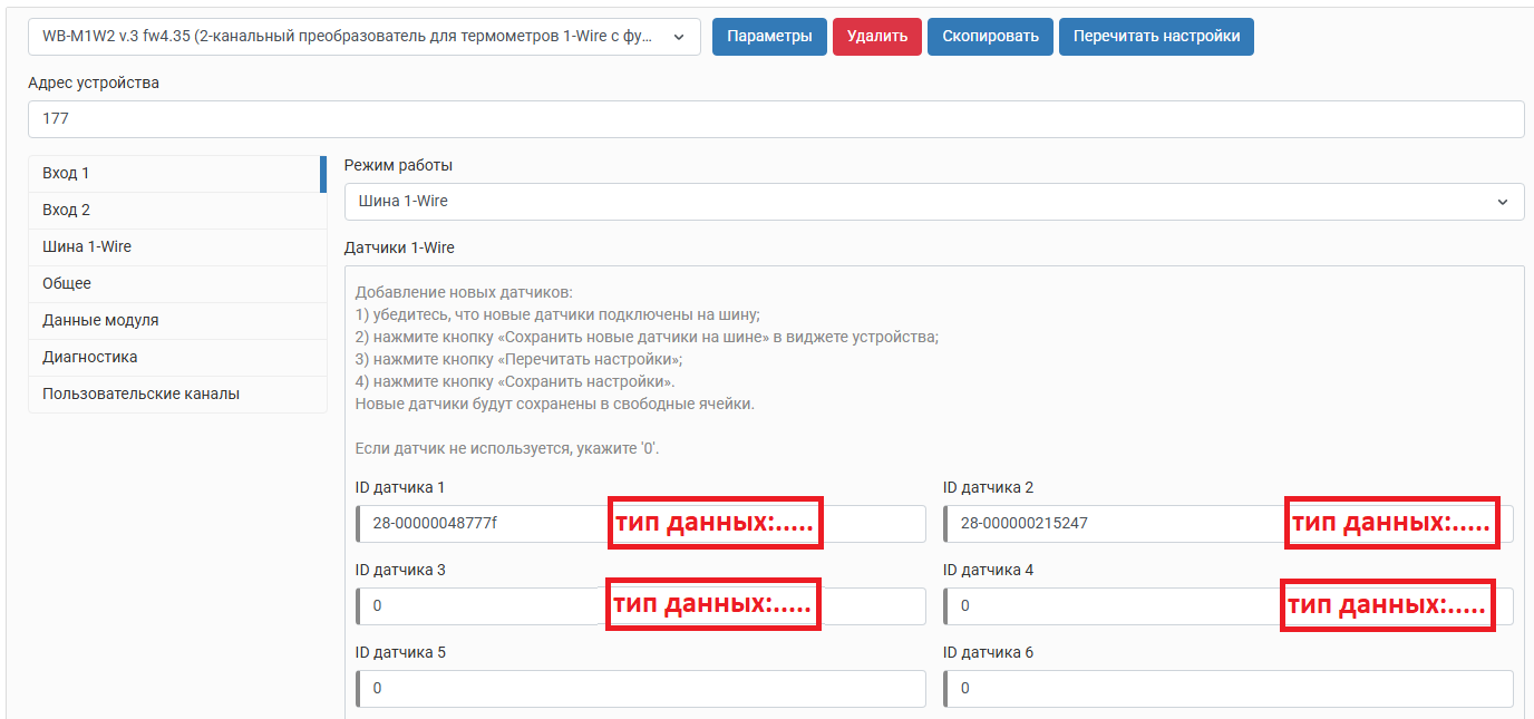

Вопрос - а нельзя ли тип передаваемых данных прямо указывать, чтобы не заниматься костылями? Или в целом для устройства или для каждого измеряемого параметра
А то, с точки зрения потребителя у меня смешанные чувства - вроде я и раньше сам конфиги мог писать и без контроллера WB8.5, но думаю раскошелюсь, устройств становится все больше и больше, пусть он за меня все делает))) А тут при каждом обновлении что-то где то ломается) Да и раз раньше температура передавалась, то зачем менять ее на просто числа - тоже не понял.
А так прям в интерфейсе каждый сможет тип передаваемых данных указать и вот всем счастье.

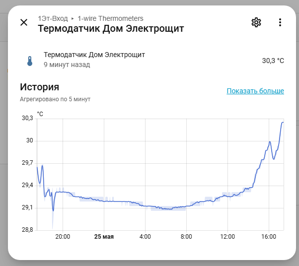

Красиво + информативно
Такое себе

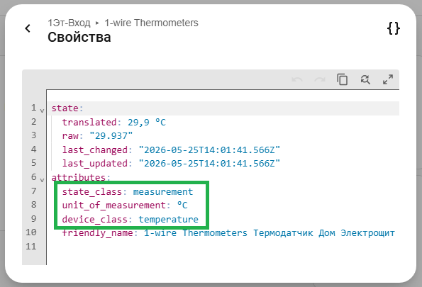

В конвенции указано что старые типы - deprecated, сейчас в актуальных Units, для всего.

Обычный путь - описать, например, энергию. в конфиге HA - и он сам стоит графики.
В самом топике значений изменений нет, совсем. “единицы” - это отдельный топик.
