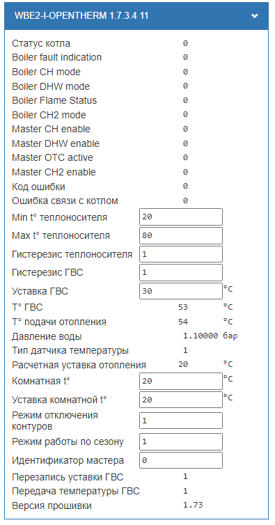

Нет, в версии 1.7.3 эта проблема остаётся. Это, кмк, комбинация двух ошибок модуля: сбои тайминга по шине OT, при одновременном обслуживании обмена по modbus, из-за которых котёл вылетает в ошибочное состояние, и какие-то косяки при обработке ошибок протокола opentherm, из-за которых произвольные значения попадают в произвольные места (т.е. “пилится память”), что приводит к выдаче в WB “нереальных” показаний, “исправляемых” на следующем успешном цикле опроса.

Периодически проскакивает в логе:
wb-mqtt-serial[9129]: WARNING: [modbus] failed to read 1 input(s) @ 209 of device modbus:11: Serial protocol error: request timed out
wb-mqtt-serial[9129]: WARNING: [modbus] failed to read 1 input(s) @ 210 of device modbus:11: Serial protocol error: request timed out
