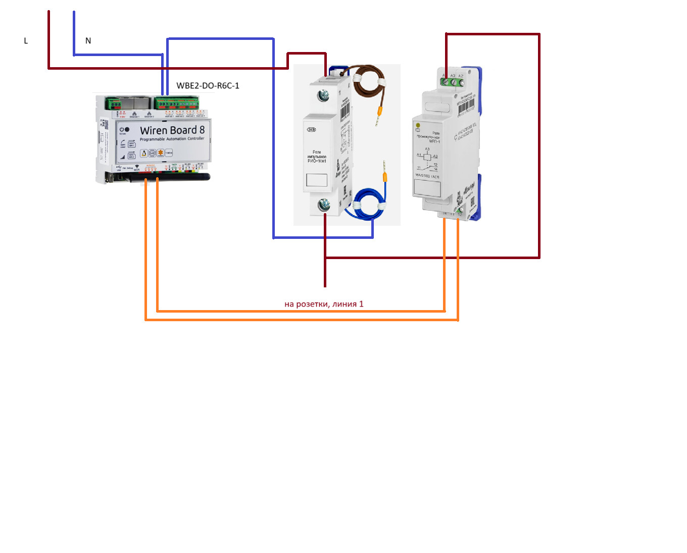

Уважаемые знатоки,
есть WB8 и две линии 220 разделенные УЗО, т.е. на каждую по своему.
1ая линия - розетки, напрямую к АВ
2ая линия - свет все зоны через WB-MR6-LV
задача в том чтобы с одного выключателя отключить обе линии
для этого в между вводным и линейными АВ на первой линии думаю установить промежуточное импульсное реле на 63А
для управления реле добавить модуль WBE2-DO-R6C-1 в WB8 и пустить через него управляющий N реле розеточной линии.
но тут появляется риск разсинхрона, т.к. реле розеток отключается по импульсу независящему от состояния первой линии.
чтобы этого избежать можно поставить промежуточное реле на 220 и отключать вторую линию при отсуствии 220 на первой.
или есть способ проще?
заранее спасибо
можно еще заменить самый правый модуль (промежуточное реле) на WBIO-DI-HVD-8 но сложность конструкции не меняется. в каталоге мощных реле от WB не попадалось, только пусковые большие есть.
Если я правильно вас понял, то вашу задачу с единовременной коммутацией двух фаз можно просто решить двухполюсным контактором, например.
по идее да, можно и так, если один его полюс нужно будет ставить до WB-MR6-LV. но тогда его нужно будет всегда запитывать, а бистабильное импульсное реле не требует постоянного питания, только в момент переключения.
сейчас линия света отключается правилом WB и “входящие” 220V c WB-MR6-LV не убирается. потом добавилась задача убрать 220V с линии розеток, поэтому и решил добавить только на нее.
в любом случае спасибо за совет.
Катушка контактора в рабочем положении потребляет не много (приведенная выше до 5 Вт).
Достаточно будет выбрать безопасное положение контактора. Т.е. если безопасное положение с отключенным питанием на линиях, то потребуется НО контактор.
Удалось ли решить вопрос?
Добрый день, купил два отдлеьных НО контктора и управляю каждым через доп реле WB
от импульсного отказался по причине возможного рассогласования
