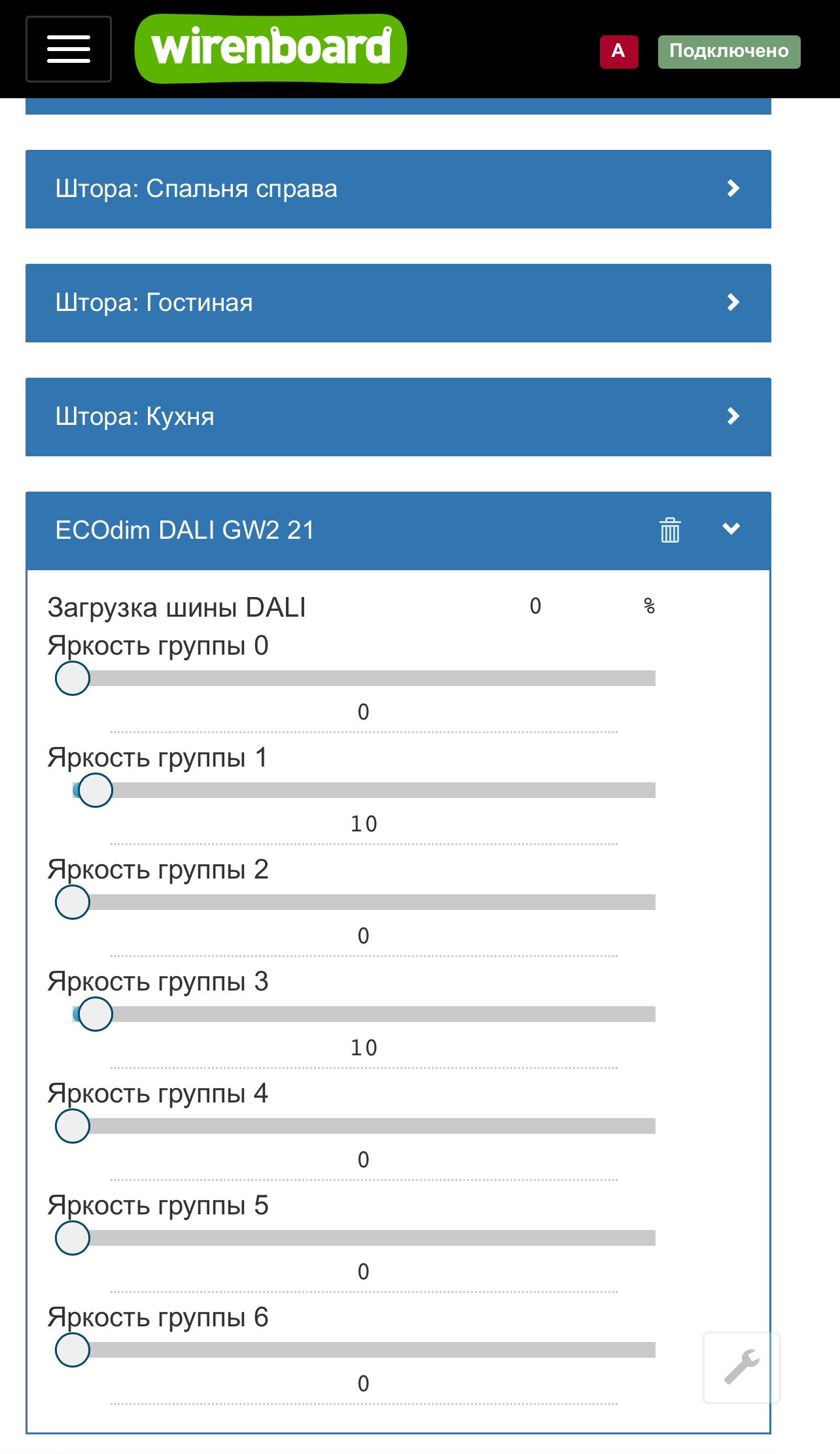

У меня мерцание пропало, как только убрал лишние опросы( в том числе опрос ошибок) и снизил загрузку шины. Оставил только опрос яркости групп.
Всего светильников 25 штук, все в нескольких физически отдельных треках
Лишние опросы всему виной. Причем WB считает, что делает все правильно )) После того, как устал переписываться с WB, Ecodim и Центрсвет, решил топорно. Было год назад, помню только суть, но за год больше не беспокоило:
  1. Отключил опросы всех DALI устройств и групп. Вообще всего. Как показал опыт - простой опрос яркости устройств через какое-то время забивает канал и требует перегрузки
  2. После этого работать с устройствами оказалось невозможно - не видит их и отработка команд не происходит
  3. Но есть решение )) Каждому DALI устройству свою группу. И управление через группы. Это работает - опросов групп у WB нет, посыл команды отрабатывается нормально, WB запоминает, что послал
  4. Загрузка сети DALI в итоге 0%, год полет нормальный.

Только что настроил 29 светильники DALI от Центр-света через шлюз ECOdim, хочу поделиться опытом.
Было пять точечных светильников, остальные трековые (линейные и точечные). Инициализировать сеть целиком не получилось. Экодимовский “Мастер сбора сети” показывает светильники как “Неизвестное устройство”, находит не все, поменять адрес или добавить в группу не получается. Пришлось работать с мелкими сегментами: по 3-5 устройств - нормально, 6 - уже выскакивают ошибки, а 10 - нереально, опять находятся не все светильники и прочее. Это касается трековых. Точечных было всего 5 штук завелись без проблем.
После того, как всем светильникам назначены адреса и группы, сеть в сборе начинает стабильно работать. Сохранение профиля сети в Simple DALI Configurator (а это опрос каждого светильника) проходит без единой ошибки.
Воспользовался советом из этой ветки: через Wirenboard управляю только яркостью групп - загрузка сети DALI 0%.
