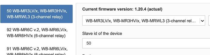

При этом при Search for the device - все устройства находит как подключенные.
Но в то же время 2 устройства с адресом 37 и 50 находит поиском как “новые” и предлагает добавить их со сменой адреса ModBus (полагаю как конфликтные).
Но устройство 37 при этом же в Конфиг показывается как подключенное и без ошибки.

Дело в том, что вы используете шаблон WB-MR6C-NC, в котором не прописана модель устройства. Причина - пока не известна, разбираемся. Из за неизвестной модели устройства сканер всегда будет считать эти устройства новыми.
Дописали в документацию принцип поиска новых устройств.
Вот такие шаблоны выбраны из “официальных” и совместимых с корректным отображением в интерфейсе.
Эти 2 устройства у меня в одном экземпляре каждое.
Так происходит, потому что шаблон не соответствует сигнатуре устройства. Пока не решили к сожалению.
Пока просто можно иметь ввиду и ожидать, что если шаблоне не дефолтный - будет находить как новое устройство
