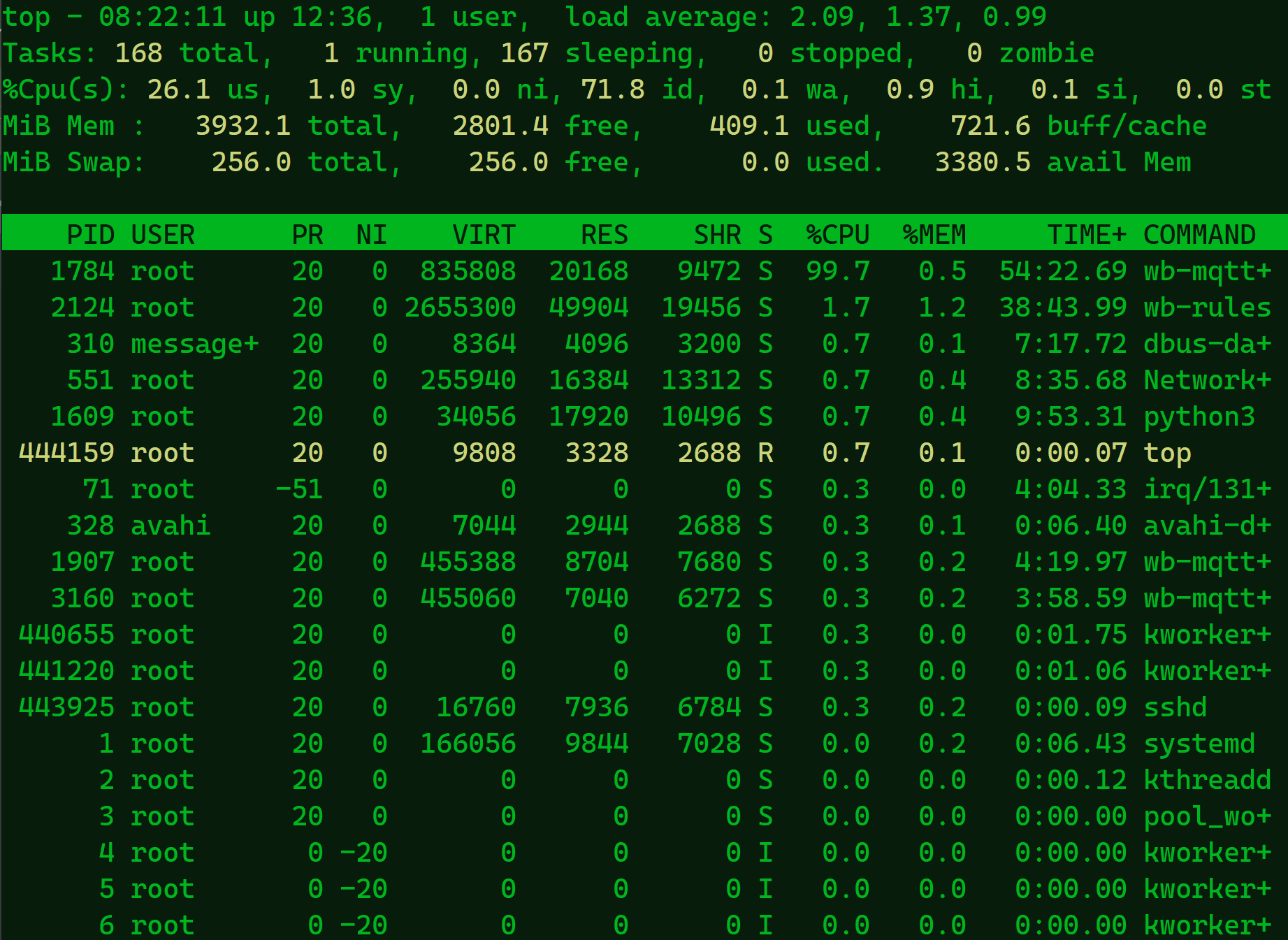

Добрый день! Выловил баг - после отключения сети (Ethernet) - например, после перезагрузки роутера - одна из служб грузит проц на 100%. Зависимости не уловил, но ловил на этом wb-mqtt-serial и wb-rules.
(443,1 КБ)
Спасает только перезапуск службы или ребут контроллера.
