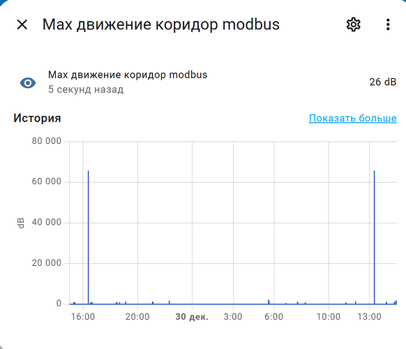

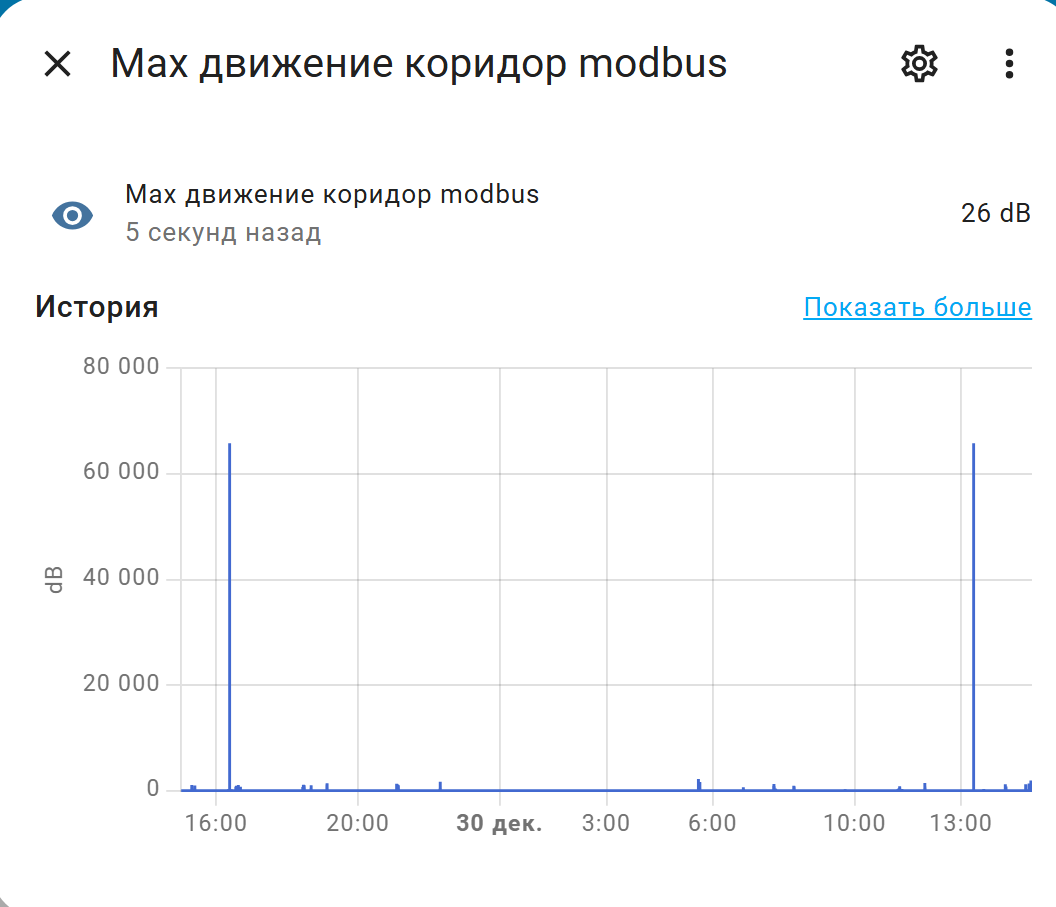

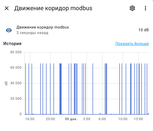

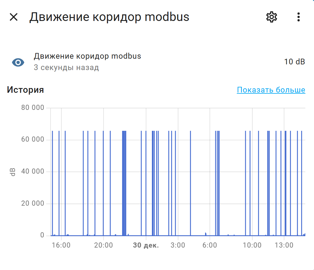

датчик заведён в HA через шлюз WB-MGE v.2 постоянно проскакивает нереально большое значение 65506 на регистре максимального движения цифры сильно меньше и максимум где то 1500

Для более наглядности вышлите скрин графиков текущего и максимального движения за один и тот же период.

по графикам теперь вижу и на максимальном движении цифру 65506 но значительно реже

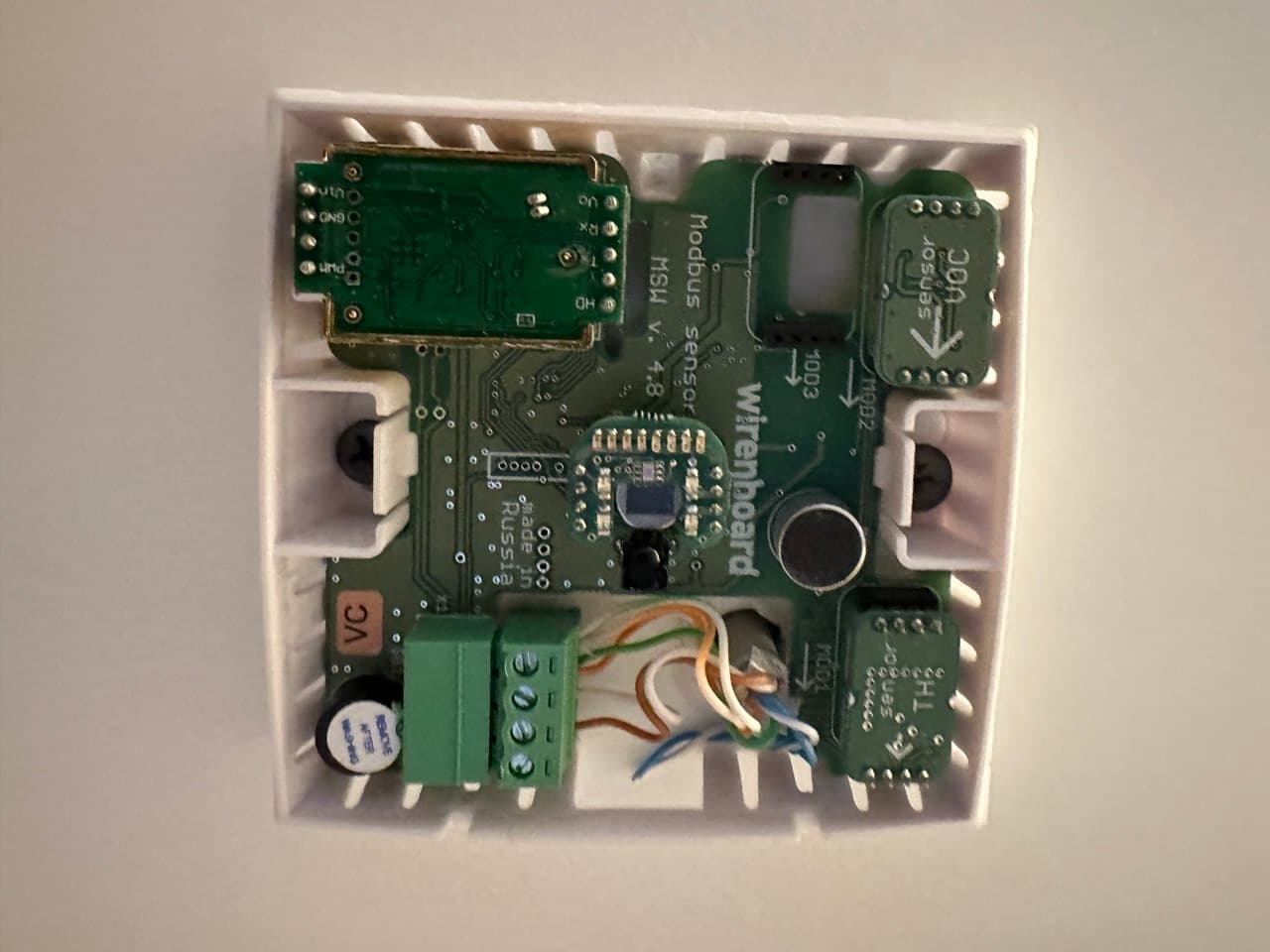

серийника я не нашел вот фото
это относиться как то к движению ? если да где это на фото и как чистить ?
Серийный номер указан на наклейке с обратной стороны корпуса.
