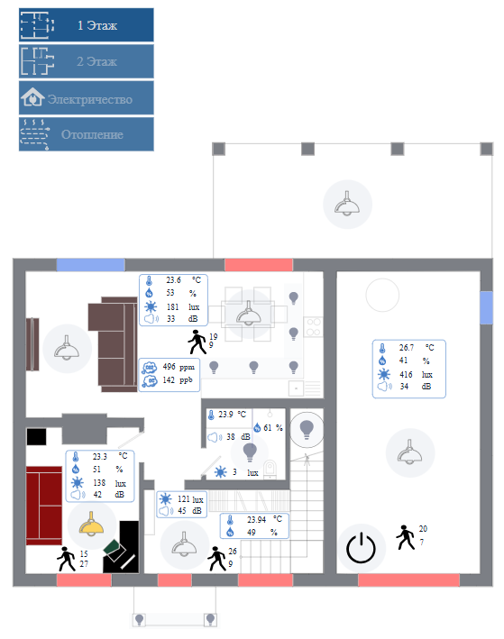

У меня новая проблема. Я теперь отредактировал два svg файла в inkscape и они в веб интерфейсе ведут себя по разному.
Два файла: 1й этаж и 2й этаж.
На обоих есть одинаковые лампы. В веб интерфейсе при нажатии на лампу первого этажа она становится жёлтой, а на втором этаже этого не происходит.
То есть при нажатии на лампу свет в комнате загорается, но на экране веб интерфейса лампа не становится жёлтой.
А во второй этаж лампа была скопирована из файла первого этажа.

Какое значение прописали в стиле оформления в обоих случаях?
Никакого. Я посмотрел, что в стилях первого этажа вообще ничего нет, но выключенное состояние подсвечивается желтым

Заметил, что не для всех ламп второго этажа у вас привязаны каналы и настроены стили оформления (для “люстр” вообще ничего нет).
Укажите конкретную лампу второго этажа, которая у вас не изменяет цвет.
Люстры как раз и не работают, но для них всё есть.

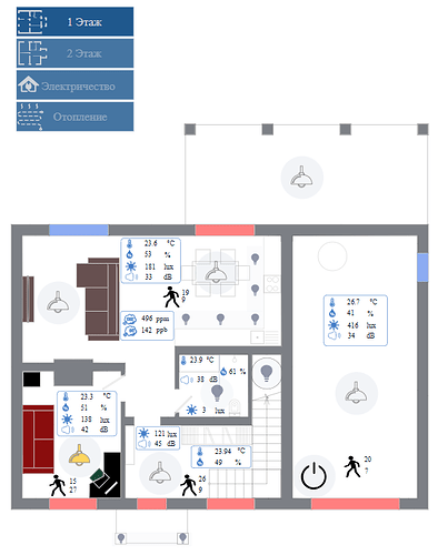

У меня видно все по-другому.
Chrome
Версия: 138.0.7204.97 (Официальная сборка) (64 бит)
Попробуйте обновить браузер. Почему-то у меня на вашем же контроллере лампа разделена на 2 элемента, у а вас это единый элемент.
потому что я нажимаю выбрать группу ALT + клик
у меня все лампы так оформлены
Попробуйте клик назначить отдельно на круг, а изменение цвета на лампе.
Если вы посмотрите как сделано на 1м этаже, то увидите, что везде сделано через группу.
Отдельно лампу я даже выделить не могу. В неё фиг попадёшь мышкой.
всё нашёл где не было стиля
