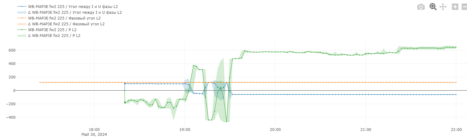

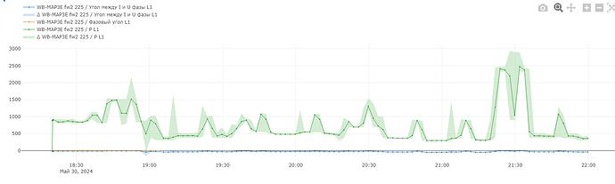

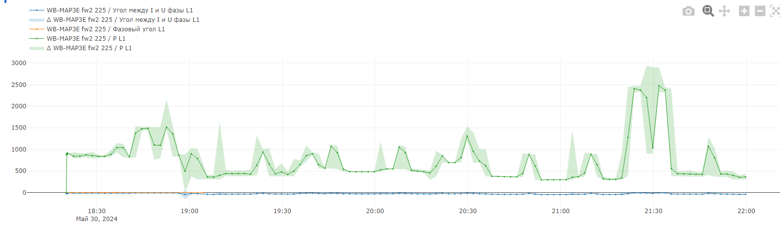

Вчера установил WB-MAP3E. Трансформаторы на своих фазах, прописал коэффициенты трансформации и фазовые сдвиги на каждый.

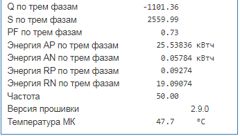

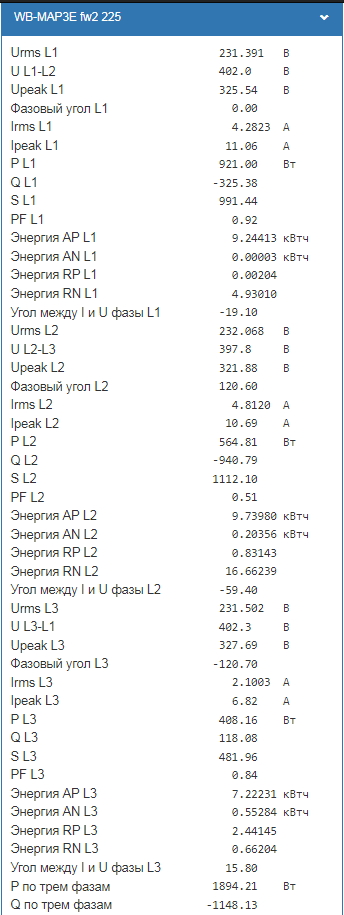

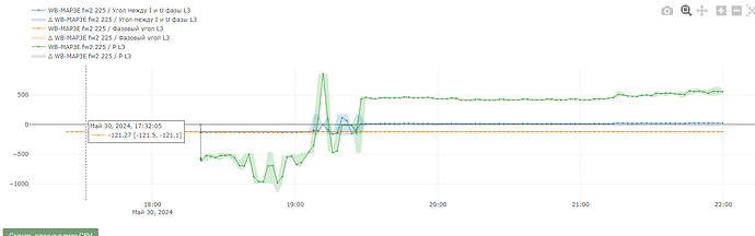

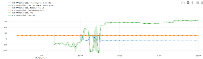

Фазные углы между I и U в пределах -40 +40, однако на двух фазах (2 и 3) активная мощность отрицательная.
Переставил трансформаторы на двух фазах в обратном направлении (от потребителя), теперь активная мощность положительная, при этом фазные углы уплыли за 100.
Подскажите пожалуйста в чем может быть проблема?
