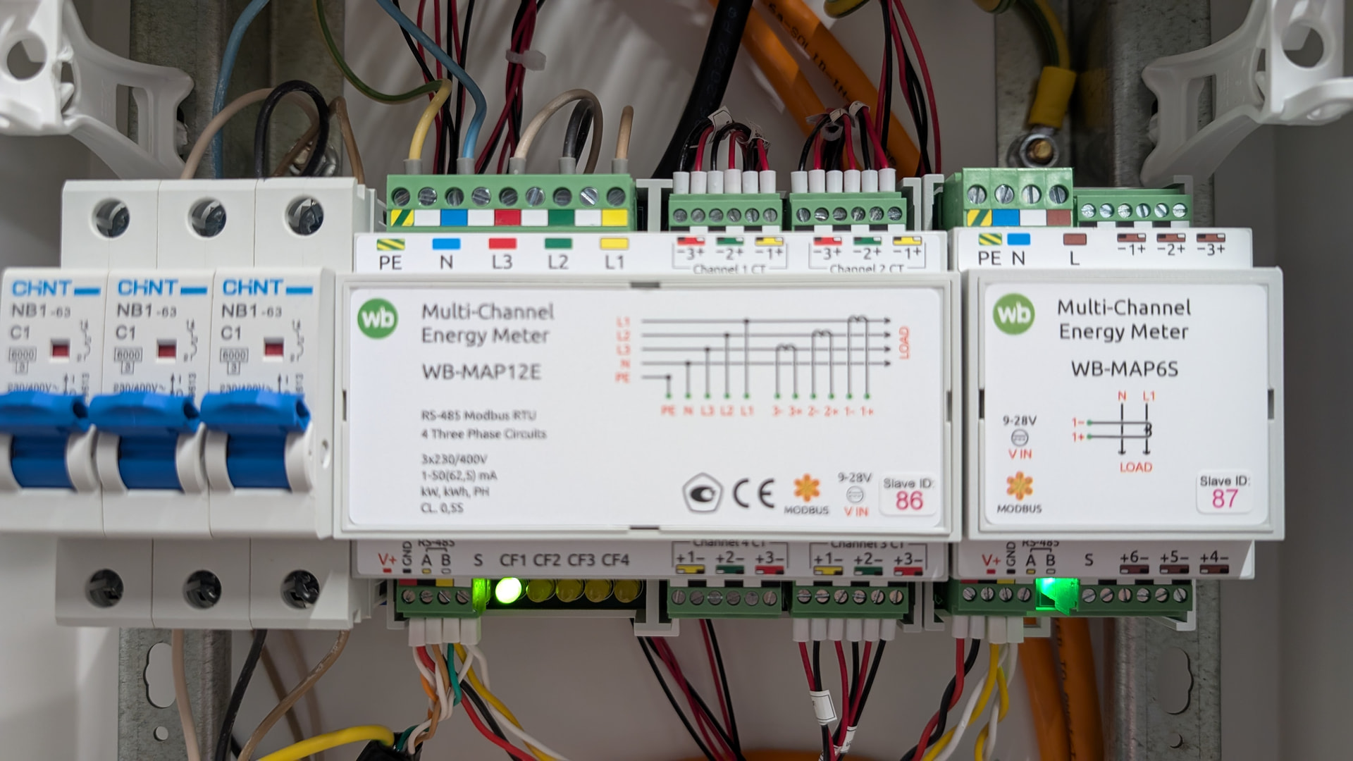

Использую WB-MAP12E с трансформаторами ZMCT102w.

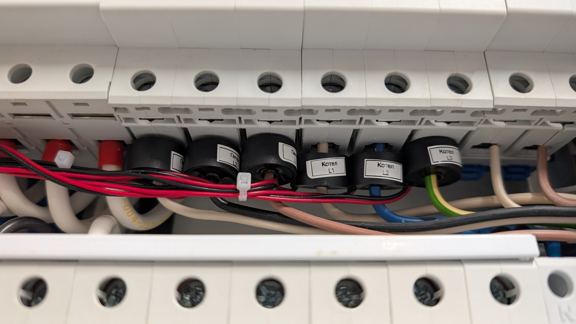

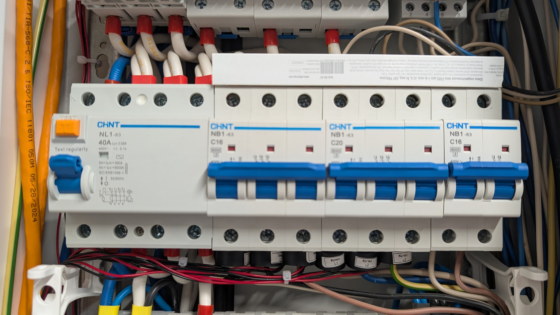

Трансформаторы смонтированы на выходах 3-полюсных автоматов. Все ориентированы одинаково по приложенной схеме (проводами - к нагрузке). В контактных колодках на WB-MAP все подключены одинаково (красный провод +, черный -).

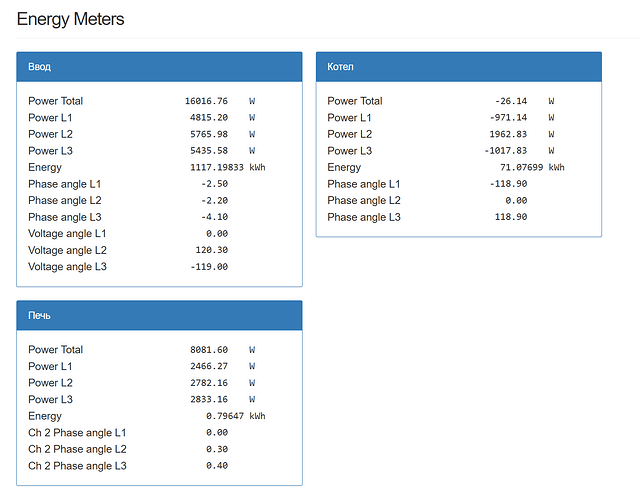

На одном автомате (электро-печь, Channel 2) - мощность отображается нормально. Все показания, по всем фазам, корректны. На втором автомате (электро-котел, Channel 3) - 2 фаза отображается корректно, 1 и 3 фазы отображаются противоположно. Оба автомата на одной линии, подключены к одному УЗО шиной. Я, конечно, в конфигурации WB-MAP включил реверс по 1 и 3 фазе, чтобы суммарная мощность отображалась корректно.

Прошу отключить реверс, выслать скриншоты виджетов с углами и мощностями, а также фотографии как смонтированы ТТ и счетчик.
Убрал реверс.
Посмотрел на свои фото и увидел ошибку. Неправильно смонтировал ТТ на автомате котла: перепутал 1 и 3 фазу :see_no_evil_monkey:
Перемонтировал - теперь все корректно считает.
