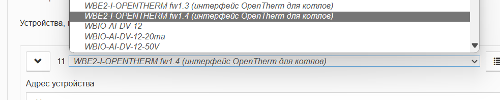

При настройке WBE2-I-OPENTHERM с прошивкой 1.6 в UI WB7 отсутствует выбор девайса с соответствующей версией прошивки. На текущий момент доступен выбор девайса с прошивкой 1,3 и 1,4
Это не версия прошивки, это версия шаблона.
Судя по наименованиям имеющихся шаблонов «из коробки», они разные и соответствуют разным версиям прошивок самого устройства.
Иначе для чего обозначать в наименовании шаблона прошивку (fw)? Или я что-то не правильно пониманию?
Уже где-то на форуме было объяснение, это версия шаблона.
Для модуля с прошивкой 1.4 и выше используйте шаблон WBE2-I-OPENTHERM fw1.4 (OpenTherm boiler interface).

На текущий момент пытаюсь понять логику работы шаблонов и их применимость к конкретным версиям прошивок.
Так например не совсем понятно насколько корректно в шаблоне записывается значение в поле Температура ГВС (wbe2-i-opentherm_11/Hot Water Temperature)
Фактически за все время работы модуля наблюдаю, что в данном поле параметр 0, при этом, если использовать прозрачный обмен и прочитать параметр с id 25 Boiler water temp, то в ответ прийдет вполне себе корректное значение температуры, которое регистрирует показания с датчика подключенного к котлу.
Собственно именно поэтому вопрос по применимости шаблонов и обозначения в них версий прошивок и возник.
