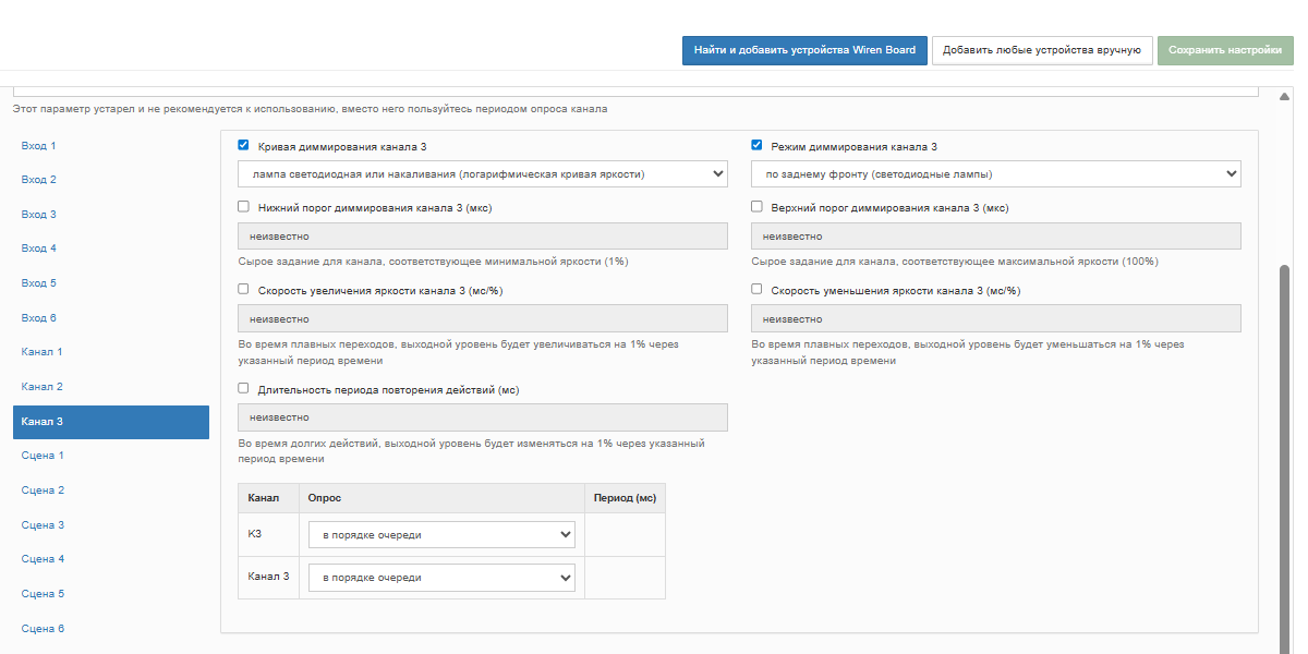

Настройки: Кривая - логарифмическая, режим - по заднему фронту.

Перепроверьте пожалуйста фронт диммирования.

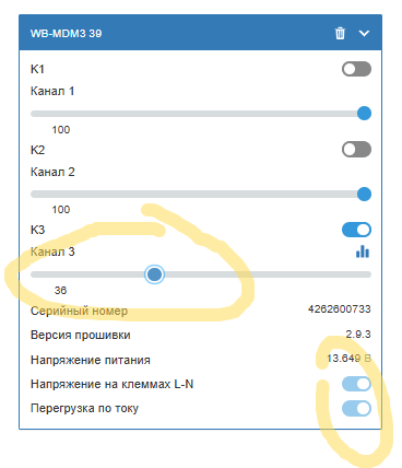

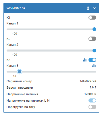

А защита - как выглядит в интерфейсе? Что со светильником происходит при этом?
Активация переключателя “Перегрузка по току” см .фото. Светильники соответственно на малом % светит, а после 20-25% начинает мигать(гаснуть при срабатывании “перегруза” и промигивать при восстановлении)
Что именно перепроверить? настройки см. скрин
